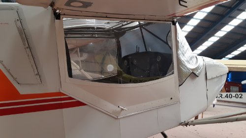

Hier noch das versprochene Foto der fertigen Tür:

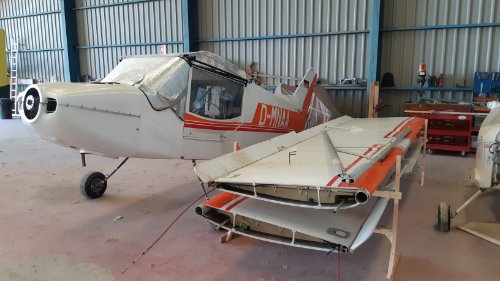

Also, ich habe jetzt den Schritt getan und meine Rans S6 in Deutschland abgemeldet.
Ich werde sie in Spanien anmelden, damit ich nicht der Gästeflugregelung (max. 180 Tage pro Kalenderjahr) unterliege.
Das Modell ist in dieser Ausstattung leider nicht in Spanien musterzugelassen.
Ich werde sie als Amateurbau/Einzelstück anmelden. Das geht hier in Spanien, wenn man einen freundlichen Bearbeiter bei der Behörde findet auch mit fertigen Flugzeugen. Allerdings muss ich das Flugzeug dafür etwas zerlegen und dann wieder zusammenbauen. Bespannung muss aber nicht runter und Motor muss auch nicht raus.
Also entferne ich die Flügel und Leitwerke/Ruder vom Rumpf. Dann entferne ich die Ruderflächen und alle Scharniere. Ich baue die Sitze raus. Rettung is eh komplett abgelaufen, also auch raus. Es wird so eine Art Grundüberholung. Gut für das Flugzeug - schlecht für meine Freizeit.
Es wird alles gesäubert, hier und da Bespannung ausgebessert und lackiert. Wo nötig werden neue Bolzen verbaut. Alle bewegten Teile werden schön neu gefettet.
Im Moment zerlege ich noch und dann soll es eine Abnahme durch die Inspektorin der Behörde geben.

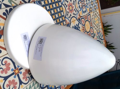

Heute kam Post aus Italien.
Ein neuer Spinner für meine Rans S6, 300 x 300 mm GfK
Bohrungen und Ausschnitte muss ich selber machen.
