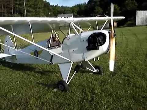

Ansonsten hier die Baby Ace von AceAircraft, welche eine gute Vorlage geben könnte für eine Vernietete Konstruktion wie von Graham Lee, Airdrome Aeroplanes oder Platzer.

Die Baby Ace ist ein exzellentes Beispiel, was vom Design übernommennwerden könnte, die 2 Obergurte könnten verbleiben wo sie sind.
Auch das Heckvolumen könnte gänzlich übernommen werden, zumindest von der Form her.

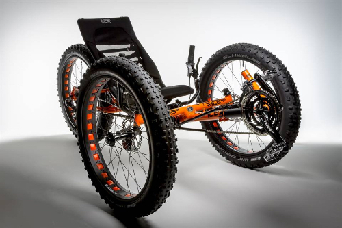

Ich könnte mir solche räder an einem 3-Rohrrumpf vorstellen und einer solchen Achse wie beim Skypup und warum nicht einem ähnlichen Layout

rki67 hat geschrieben: Ich könnte mir solche räder an einem 3-Rohrrumpf vorstellen und einer solchen Achse wie beim Skypup und warum nicht einem ähnlichen Layout
Interessant. Vorteil wäre ein großer Durchmesser bei kleinem Gewicht und geringem Luftwiderstand - Nachteil, dass die Reifen selbst wenig zum Federweg beitragen können - das ist ja bei den sonst üblichen Ballonreifen ein Vorteil. Außerdem ist die Auflagefläche trotzdem recht klein für ca. 250kg Flug-/Rollgewicht.
