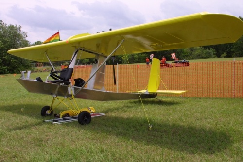

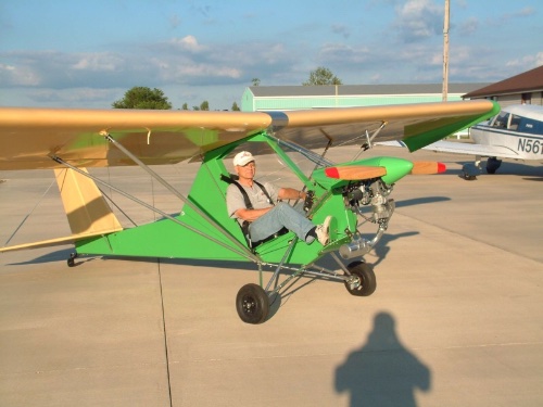

Welchen Prototypen meinst Du? ..aber eigentlich sollten wir Chris' Thread hier nicht allzusehr verunreinigen!rki67 hat geschrieben:Ein anderes Konzept, ist der nicht weiter verfolgte Prototyp, kann dem nicht etwas abgewonnen werden, sicher under dem Piloten bedarf es einer Verstärkung, und das Fahrwerk braucht eine Stossdämpfung....
Nachtrag: Sehe das Foto erst jetzt! sieht n bisschen wie Airbike aus! Ich mache lieber etwas von Grund auf eigenes und nutze alles andere als Inspiration!

Inspiration ist mehr als nur rechtens, vor allem wenn es einem ganz bestimmten Ziel dient.
Auch Chris kann aus diesem Prototypen dies und das herauslesen.

Das Modell auf dem Foto finde ich etwas zu "kompliziert" aufgebaut, zu viele Ecken und Kanten. Es gibt ähnliche Modelle, welche mit weniger gebogenen, verbundenen oder verschweißten Stellen auskommen (Cloudster, Airbike, etc.). Das ist auch eigentlich mein Ziel: Möglichst wenige Ansatzpunkte, wenige Verbindungen. Deswegen ziehe ich auch den Affordaplane dem Legal Eagle vor, obwohl beide schon einen sehr ähnlichen Charakter haben. Dazu kommt noch eine potentiell einfache Bauweise.

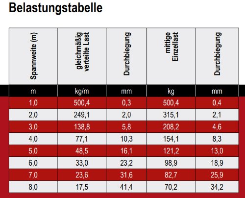

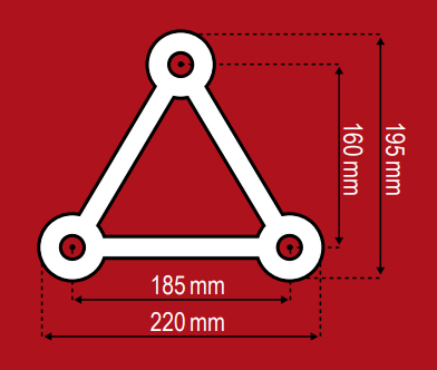

Eine andere Frage: was spricht gegen die Verwendung einer solchen Traverse als Tragflächenholm? Die 3,5m wiegen 8,4 kg bei einer Belastbarkeit von 500,4 kg/m (beidseitig gestützt). Dazu sind 220mm als Holmhöhe schon mal gut brauchbar. Styrodur als Rippen ist dann sicher die einfachste Lösung, aber auch Aluröhrchen lassen sich gut darüber ziehen. Holz lasse ich mal aussen vor.
Bevor ich den Gedanken mit den Traversen aber weiter spinne und konkreter nachgehe, muss ich noch ein bisschen rechnen und vergleichen. Statikberechnungen erschlagen einen schnell schon mal wenn man nicht täglich damit arbeitet. Aber ich bin natürlich auch über weitere Meinungen dazu dankbar...

Ein freitragender Flügel ist sicher eh nicht drin... Ich habe das zwar noch nicht durchgerechnet, aber du hast ja die Werte (bei beidseitiger Auflage) gesehen:
- traversen FD23_02.jpg (79.02 KiB) 63799 mal betrachtet
- traversen FD23_01.jpg (71.85 KiB) 63799 mal betrachtet
