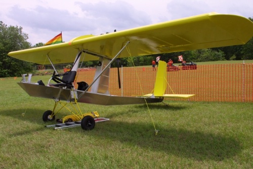

rki67 hat geschrieben:Ein anderes Konzept, ist der nicht weiter verfolgte Prototyp, kann dem nicht etwas abgewonnen werden, sicher under dem Piloten bedarf es einer Verstärkung, und das Fahrwerk braucht eine Stossdämpfung....
Welchen Prototypen meinst Du? ..aber eigentlich sollten wir Chris' Thread hier nicht allzusehr verunreinigen!
Nachtrag: Sehe das Foto erst jetzt! sieht n bisschen wie Airbike aus! Ich mache lieber etwas von Grund auf eigenes und nutze alles andere als Inspiration!

Inspiration ist mehr als nur rechtens, vor allem wenn es einem ganz bestimmten Ziel dient. 8-)
Auch Chris kann aus diesem Prototypen dies und das herauslesen.

Das Modell auf dem Foto finde ich etwas zu "kompliziert" aufgebaut, zu viele Ecken und Kanten. Es gibt ähnliche Modelle, welche mit weniger gebogenen, verbundenen oder verschweißten Stellen auskommen (Cloudster, Airbike, etc.). Das ist auch eigentlich mein Ziel: Möglichst wenige Ansatzpunkte, wenige Verbindungen. Deswegen ziehe ich auch den Affordaplane dem Legal Eagle vor, obwohl beide schon einen sehr ähnlichen Charakter haben. Dazu kommt noch eine potentiell einfache Bauweise.

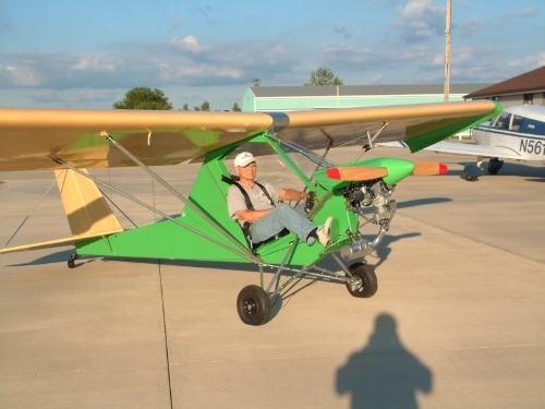

Ein 3-Ecks sit on top;
Re: Vom "A-Plane" zu "Plan B"
Verfasst: 16 Jan 2018, 23:22
Dass selbe gab es auch als Zugmotorvariante
