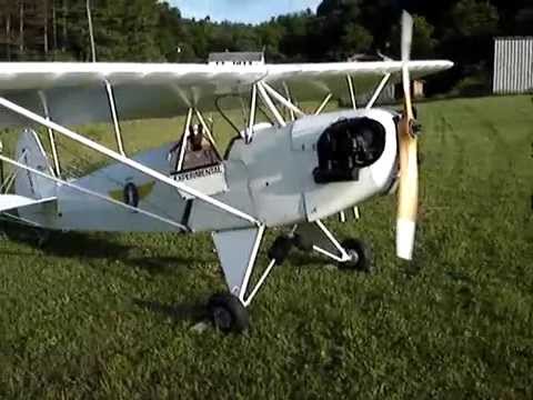

Ansonsten hier die Baby Ace von AceAircraft, welche eine gute Vorlage geben könnte für eine Vernietete Konstruktion wie von Graham Lee, Airdrome Aeroplanes oder Platzer.
Re: Rumpfkostruktion
Verfasst: 03 Nov 2016, 12:58
Nun kommst Du ja wieder zu ganz konventionellen Flugzeugen?
Bei klassischen Parasols ud Doppeldeckern sehe ich oft ein Problem beim Einsteigen unterhalb der Tragfläche.
Ich denke Du solltest das Konzept des offenen Rumpfboots mit Dreiecksquerschnitt verfolgen. Den Motor vielleicht nicht nach vorn sondern nach hinten?
Verfasst: 04 Nov 2016, 21:17
Hallo Tim
Die Baby Ace ist ein exzellentes Beispiel, was vom Design übernommennwerden könnte, die 2 Obergurte könnten verbleiben wo sie sind.
Auch das Heckvolumen könnte gänzlich übernommen werden, zumindest von der Form her.
Nun die grosse Änderung kommt von den Obergurten an abwärts, da wäre nur noch ein Rohr vorhanden, selbstverständlich mit den nötigen streben versehen um der 3-Eckskonstruktion die nötige Festigkeit zu geben.
Die Gurte stelle ich mir aus 40-50mm Röhren vor.
Das Heckvolumen könnte aus 28er Röhren gefertigt werden.
Sollte es nötig sein, so könnte auf dem Hinterteil des Rumpfes ein nichttragender Bürzel aufgebaut werden.
Gruss Erkki

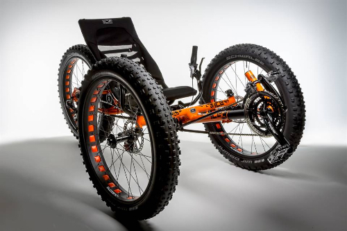

Ich könnte mir solche räder an einem 3-Rohrrumpf vorstellen und einer solchen Achse wie beim Skypup und warum nicht einem ähnlichen Layout
Verfasst: 16 Nov 2016, 16:52
rki67 hat geschrieben: Ich könnte mir solche räder an einem 3-Rohrrumpf vorstellen und einer solchen Achse wie beim Skypup und warum nicht einem ähnlichen Layout
Interessant. Vorteil wäre ein großer Durchmesser bei kleinem Gewicht und geringem Luftwiderstand - Nachteil, dass die Reifen selbst wenig zum Federweg beitragen können - das ist ja bei den sonst üblichen Ballonreifen ein Vorteil. Außerdem ist die Auflagefläche trotzdem recht klein für ca. 250kg Flug-/Rollgewicht.
