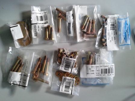

1. AN-Schrauben zur Befestigung der Flügel am Rumpf. Sie sind also gleichzeitig Querkraftbolzen. 4 Stk pro Flügel.
Bestellt habe ich eine Längen-Auswahl bei http://www.aircraftspruce.eu. In Anbetracht der wirklich schwierigen Beschaffung von AN-Schrauben in Deutschland sind die Preise sogar fair. Nur der Versand ist recht hoch. Service und Lieferzeit sind top!
Für Alles im Foto habe ich inkl. Versand 40,- bezahlt.

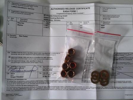

2. Für den MT-Propeller fehlten die Muttern. Diese habe ich bei MT bestellt. Service und Lieferzeit sind Top. Die Preise machen keinen Spaß. Für 6 Muttern mit Scheiben (sehen jeweils aus wie Normteile, Bezeichnung kenne ich aber nicht) und Versand musste ich 70,- hinlegen. Dafür gibt es zwar noch ein Form1 dazu... aber das wäre mir nicht so wichtig beim Amateurbau.

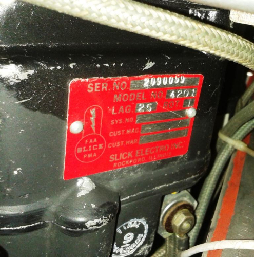

Unsicherheit gab es nun noch bei den Zündmagneten der Marke Slick.
Wir waren nicht sicher, ob die auch nach Kalenderzeit oder nur nach Flugzeit ausgebaut und gecheckt werden müssen.
Einen Technische Mitteilung der Firma Limbach schafft dazu Klarheit:
http://www.limflug.de/en/support/downlo ... n=download
Mit etwas Mühe habe ich es geschafft die Typenschilder der Magneten zu fotografieren.
Die Magnete 4201, die wir verbaut haben, müssen bei Doppelzündung (haben wir) nur alle 500 Betriebsstunden ausgebaut, zerlegt und geprüft werden. Nach 1000 Stunden müssen sie grundüberholt werden.
Das erleichtert mich ziemlich, da ein Ausbau der Magnete in diesem Flieger ziemlich aufwändig wäre (Motor demontage vom Rumpf - Verkabelung trennen etc.).
Sichtkontrolle und Einstellung des Zündzeitpunkt ist alle 100 Betriebsstunden nötig - das werden wir wohl hinkriegen.

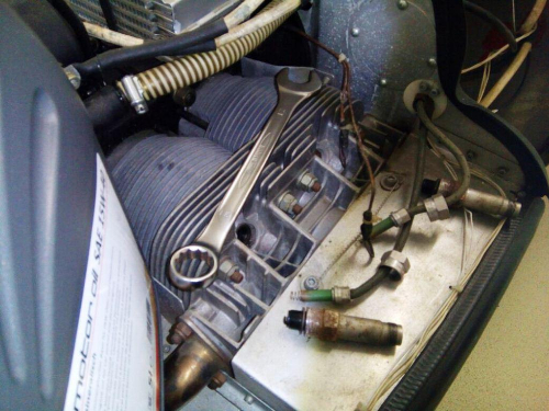

Etwas Motorenöl haben wir über die Zündkerzenöffnungen in die Zylinder gegeben, damit der Motor nicht ganz so trocken läuft beim ersten Anlassen.
Etwas Öl wurde in die Kerzenöffnungen gegeben.

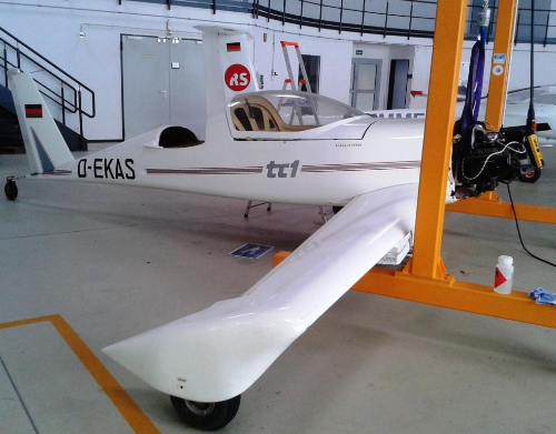

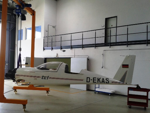

Dann sollte heute der Rumpf auf den Canardflügel/das Fahrwerk aufgesetzt werden. Glücklicherweise stand wieder der mobile Portalkran zur Verfügung. So konnte der Rumpf am Motorträger angehoben werden. Am Spornrad ist nicht viel Last - ein Werkstattwagen hat als Stütze gereicht.
Ganz praktisch so ein Kran
Der Flügel wurde dann darunter gerollt und es hat auch gerade so gepasst mit dem Kran, durch die Verjüngung und negative V-Form des Flügels.
Passt genau mit Flügel und Kran

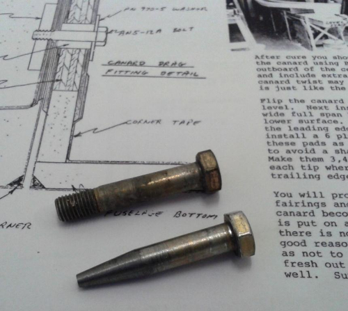

Beim Versuch die vier Hauptbolzen (AN5-Schrauben) des Canardflügels einzusetzen ging die Mühe dann los. Zwei Bolzen sitzen vorn und müssen von vorn durch einen Rumpfspant und Aluminiumlaschen gesteckt werden, die oben aus dem Flügel herausragen. Dort kommt man übrigens nur durch hineinräkeln von den Sitzen aus ran. Die anderen Beiden sitzen hinten und werden durch einen Rumpfspant in die hinterkante des Canardflügels geschraubt (dort sind Inserts mit Gewinde verbaut).
Die erste Zeit sahen wir überhaupt keine Chance überhaupt irgendeinen Bolzen zu stecken, da alle Löcher um 0,05 bis 0,5mm außerhalb der Flucht waren. Es schien als müsse der Flügel noch näher an den Rumpf heran. Flügel und Rumpf hatten aber schon einen sehr kleinen und gleichmäßigen Spalt. Weiterhin ist die Passung der beiden Bauteile zueinander so eng, dass der Flügel schon ohne jeden Bolzen fest im Rumpfausschnitt liegt und sich da nicht viel zueinander bewegt. Daher war "Jackeln" und Wackeln auch keine richtige Hilfe.
Irgendwann haben wir es dann doch geschafft, das sich die beiden vorderen Bolzen mit etwas Überredung stecken ließen. Puh!
Die hinteren gingen auch in weiteren Stunden des Probierens nicht hinein. Wir haben dann erstmal aufgegeben.
Ich habe gesagt, das wir das mal über Nacht sitzen lassen, dann kommt es vielleicht mit der Zeit noch etwas näher zusammen... mal sehen. Morgen geht es weiter.
Falls aber jemand noch einen wertvollen Tip hat - immer her damit!!

1. Habe ich mir aus einer der alten Schrauben an der Schleifmaschine einen Dorn gemacht, um die Ausrichtung der Teile damit herbeizuführen. Also erst Dorn mit konischer Spitze einschieben und so lange probieren, bis der ganz reingeht.
Dorn zum Ausrichten der Bolzenbohrungen - aus alter Schraube am Schleifbock gezaubert
2. Ich habe auch nochmal versucht den Flügel an der Hinterkante nicht näher zum Rumpf hin sondern wieder einen halben Milimeter weg zu lassen. Mit dem Dorn konnte ich dann genau fühlen, dass es so besser wurde.
Schwuppdiwupp waren dann alle vier Bolzen drin! :-)

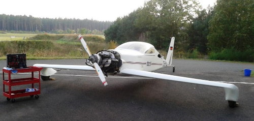

Juuuuchheeeee! Der Motor ist gelaufen - und gar nicht mal so schlecht!
Ich habe die Zündschalter neu mach müssen. Durchmessen der Neuinstallation mit dem Durchgangsprüfer war etwas verwirrend, da offenbar durch die Zündspule des Magneten auch bei eingeschalteter Zündung Durchgang auf Masse besteht. Positiv überraschend war, dass das gesamte Elektriksystem im Flugzeug noch wunderbar funktioniert. Anzeigelampen, Tankanzeige, Benzinpumpe, Anlasser, elektrischer Verstellpropeller etc.
Nachdem ich noch 20 Liter alten Sprit (15 Jahre?!?) durch das Drainventil abgelassen (dauert eine Weile - ich hatte max. 5l erwartet) habe und dafür 20 Liter frisches Super Plus 98 eingefüllt habe wurde das Flugzeug draußen an einem Pflock angebunden. Ein Freund hat sich hinten am Heck positioniert, um es unten zu halten. Um etwas Batteriereserve für die Anlassversuche zu haben wurde ein Auto daneben geparkt und ein Starthilfekabel angeschlossen.
Nach ein paar Versuchen ohne das der Motor einen Muks gemacht hat, dachte ich mir, das das eigentlich zu erwarten war. Entäuscht war ich trotzdem.
Mit Kühlpausen für den Anlasser habe ich weitergemacht und mit den Stellungen von Gas und Choke experimentiert. Irgendwann nach nicht all zu langer Zeit kamen dann die ersten Zündungen. Unspektakulär gedämpft und leise wirkt das Ganze in diesem Flugzeug. Ich vermute es ist die Bauweise, die wenig zu Vibrationen und Schallübertragung neigt.
Starten ging dann zuverlässig immer wieder mit Choke voll gezogen und Gas bei ca. 1/4. Danach Choke reinschieben ließ den Motor ruhiger laufen und dei Drehzahl steigen, aber ganz ohen Choke ging der Motor aus. Ich vermute der Motor brauchte doch noch etwas Zeit zum warm werden. Am Ende lief er konstant bei leicht gezogenem Choke. Der Motor lief eigentlich von Beginn an auf allen 4 Zylindern.
Wir mussten dann leider abbrechen, weil es schon spät war und mein Helfer im Propellerwind fast erfroren ist. Mit gut fest- und niedergebundenem Flugzeugheck geht es dann hoffentlich bald weiter.
Wehmutstropfen: Unter dem Motor hat sich eine deutliche Ölpfütze gebildet... ich hoffe das wird kein größeres Problem.
