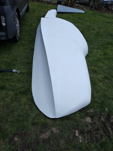

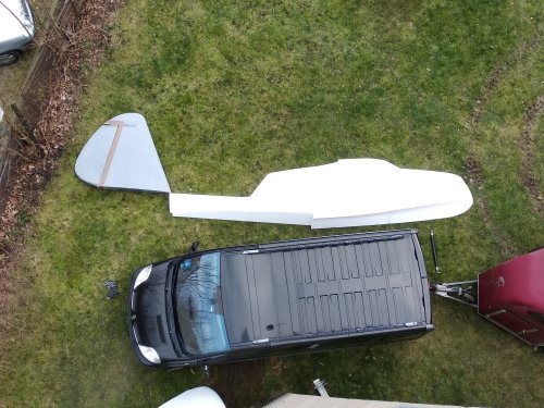

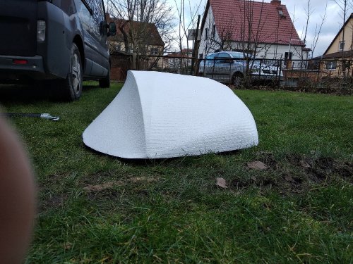

Moin,
ich bin einen Schritt weiter und ein bisschen ärmer ;-)
IMG_20220215_093329 klein.jpg (48.41 KiB) 17574 mal betrachtet
Gruß Peter
Re: Flugboot
Verfasst: 17 Feb 2022, 08:25
von Andres
Schaut schön aus! Machst du den Rumpf in Positivbauweise?
Re: Flugboot
Verfasst: 17 Feb 2022, 09:31
von bluewing
Hi,
nein, aufgrund des Projektumfangs, mach ich für alles Negativformen, wenn ich dann keine Lust/Kraft mehr habe, stelle ich mir vor die Formen nach meinen Vorgaben von einer Profibude belegen zu lassen.
Die HLW Form ist fertig, als nächstes SLW, Radkästen, Wurzelbereich, Werkstatt aufräumen, Rumpf, Flächen würde ich vielleicht fremd bauen lassen.
Gruß Peter
Re: Flugboot
Verfasst: 18 Feb 2022, 18:43
Ist das Baustyropor woraus das Positiv gefräst ist?
Re: Flugboot
Verfasst: 20 Feb 2022, 15:09
von bluewing
...kann ich gar nicht sagen, fühlt sich an wie normales Styropor, im Angebot steht Styropor EPS 200 Blöcke.
Re: Flugboot
Verfasst: 20 Feb 2022, 21:50
Danke.
Erst dachte ich es wäre eine Modell, aber im Vergleich mit dem Auto sieht es dann doch genügend groß aus. ;-)
Auf jeden Fall toll! Ein ziemlich sexy Flugzeug.
