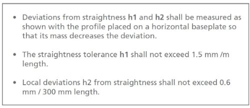

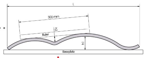

Jetz habe ich die Antwort von den Franzosen zum gebogenen Profil erhalten.
Sie beziehen sich auf EN 755 9
Aluminium und Aluminiumlegierungen - Stranggepresste Stangen, Rohre und Profile - Teil 9: Profile, Grenzabmaße und Formtoleranzen. EN 755-9:2016 (aktuell)
Das seien Ihre Toleranzen und Auszüge haben wie auch mitgeschickt:
- EN 755 9 Rectitude 1.jpg (13.53 KiB) 22143 mal betrachtet
- EN 755 9 Rectitude 2.jpg (21.45 KiB) 22143 mal betrachtet
Ich habe Ihnen geantwortet, dass das Profil tatsächlich knapp innerhalb dieser Toleranzen liege, das aber nicht für die Herstellung von CNC-Maschinen zu gebrauchen sei.
Naja, egal. Gut, dass ich bereits vorher darüber nachgedacht habe, wie ich die X-Achse gerade und auch steifer bekomme udn so wird es nun wohl auch passieren.

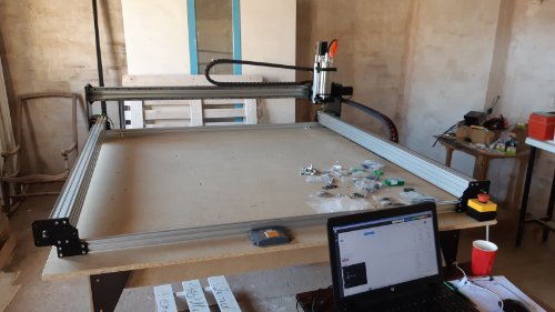

So es hat sich in der Zwischenzeit einiges getan.
Ich habe die komplette Mechanik montiert, alles verkabelt und auch die Software ans Laufen bekommen.
Die Maschine ist also fast fertig.
Bei diesen Arbeiten hat sich nochmal klar gezeigt, dass es ein DIY oder Opensource Projekt/Produkt ist. Es sind optional zusammengestellte Komponenten Hardware und Software. Es gibt nicht die eine Anleitung, die durch den gesamten Aufbau führt und dann funktioniert es.
Ich musste mir viele INfos aus dem Internet zusammen suchen und mit Treibern für die Schrittmotorsteuerung experimentieren. Die Mühe wurde aber belohnt. Nun scheint es sehr gut und stabil zu funktionieren. Ohne das Internet wäre man aber verloren.
Das Homing (Referenzfahrt gegen die Endschalter) funktioniert wunderbar. Ich habe ein Arbeitsvolumen von mindestens 1250 x 1220 x 135mm ermittelt.
- Fräse Fahrbereit
- 20220627_092010.jpg (61.76 KiB) 21695 mal betrachtet
Um zu sehen, ob die Maschine gerade Linien fährt und runde Kreise, habe ich etwas G-Code gelernt (seit je her die Sprache für CNC-Maschienen). Damit kann man Programme schreiben, die die Maschine direkt ausführen kann. Gar nicht so kompliziert.
Als G-Coder-Sender, also die Software auf meinen Laptop, die mit der Maschine spricht, benutze ich im Moment CNCjs, das ist auch Opensource und kostenfrei.
Dann habe ich einen Kugelschreiber befestigt und versucht auf ein Blatt Papier zu malen. Im Grunde hat es gut funktioniert, aber ein steif befestigter Stift ist schwierig zu kontrollieren, was den Druck auf das Papier angeht. Mein Stift drückte zu stark und hat eine Welle Papier vor sich her geschoben (obwohl das Papier an den Ecken fixiert war). Dadurch wird das Ergebnis negativ beeinflusst. Nun drucke ich mir gerade einen Stifthalter mit gefedertem Stift und einstellbarer Andruckkraft. Ein 3D Drucker ist die ideale Ergänzung.
Als Nächstes muss ich ein Spoilerboard (Opferplatte) aus MDF anfertigen, die den Boden des Fräsbereichs bildet und anfangs erstmal übergefräst werden muss, um parallel zur x-y-Ebene der Spindel zu sein.
Achso, ein paar Querstreben in x-Richtung werden auch noch zum Bett des Rahmens hinzugefügt. Aluprofile dafür habe ich noch aus dem original Baukasteninhalt, da ich den Aufbau des Maschinenbetts ja etwas verändert habe.
