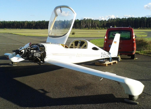

So, das Wetter hat wieder den Aufenthalt draußen zugelassen.
Jetzt habe ich es bereits auch ca. 40 Minuten Motorlauf geschafft und war dabei bereits mit dem Gashebel am vorderen Anschlag. Bald wurde ich aber vom Flugplatzbetreiber gebeten diesen Lärm nicht am Sonntagnachmittag sondern in der Woche fortzusetzen... Nach dem letzten/ersten Motorlauf letztens hat es diesmal sogar die kleine LiFePo-Batterie geschafft das Triebwerk anzulassen.
Resümee für den Motor:
- Der Motor scheint verhältnismäßig gut zu laufen - immmer auf allen Zylindern, nimmt gas an und tourt auch gut ab
- Anlassen ohne Choke ist auch bei warmem Triebwerk nicht einfach
- Maximal erreichte Drehzahl 3000 RPM anstatt der möglichen 3500
- Motor läuft (auch warm) in allen Drehzahlbereichen besser, wenn der Choke etwas gezogen bleibt

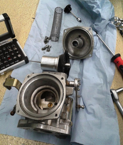

Es scheint also irgendwas in der Kraftstoffzufuhr oder Gemischaufbereitung nicht ganz korrekt zu sein. Also habe ich mir vorgenommen den Vergaser näher kennen zu lernen. Es ist ein Stromberg Zenith 150 CD 3. Das Modell kannte ich noch nicht, muss aber sagen, dass Vergaser innen doch immer recht gleich aufgebaut sind und funktionieren. Der Vergaser sah innen, auch in der Schwimmerwanne recht gut aus. Ich fand dann aber eine offensichtlich gerissene Membran, die den Kolbenschieber heben soll. Das ist eindeutig ein Indiez für falsche Gemischaufbereitung. Alles wurde gereinigt und Anfragen zu Ersatzteilen verschickt. Der Vergaser (ähnlich) kommt auch in eingen interessanten Autos der 70er und 80er Jahre vor (Triumph Spitfire, Volvo, Opel, Mercedes etc.) Weiterhin wurde das alte und nun warme Öl mal abgelassen. Dazu muss der Ölsiebdeckel abgeschraubt werden und dann läuft die Soße an allen Stellen gleichzeitig raus... Am Ölsieb (einen Filter gibt es nicht) wurden keine auffälligen Sedimente gefunden. Eine Anfrage für einen neuen Dichtungssatz und 6 neue, selbstsichernde Hutmuttern wurde verschickt. So, nun heißt es erstmal auf Antworten und Ersatzteile warten.

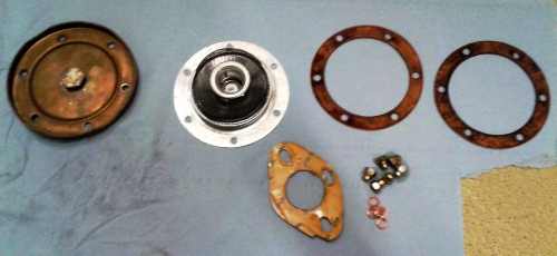

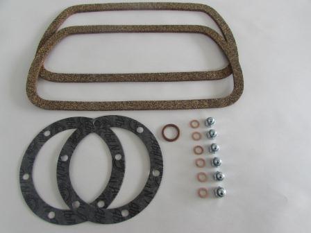

Dichtungssatz für Ölsieb und Deckel, inklusive den Hutmuttern und Kupferscheiben ist bei Limbach bestellt - 21€ + MwSt.
Den Preis finde ich ok. Es sind sogar noch die Dichtungen der Ventildeckel dabei. Ich habe auch Zündkerzen angefragt. Eine kostet 35 € netto !!!!!!!!!!!! 8 Stück = 333€ brutto! Die alten gehen ja noch und ich hab ja Redundanz.

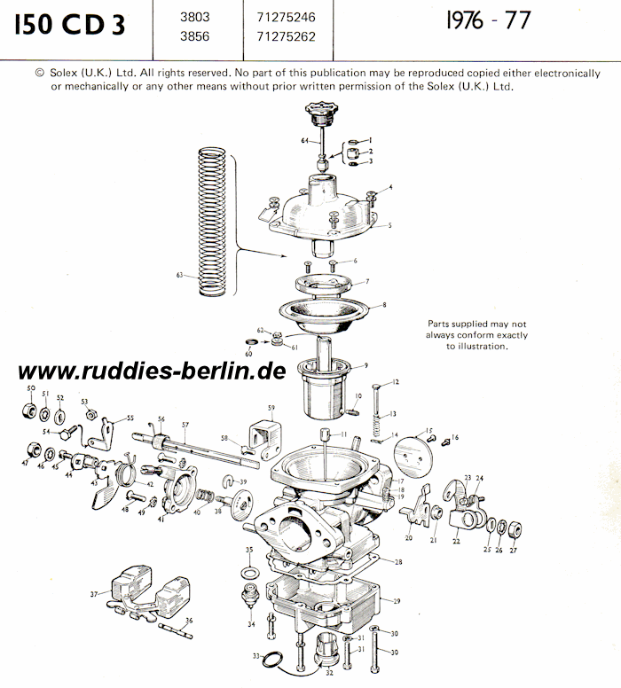

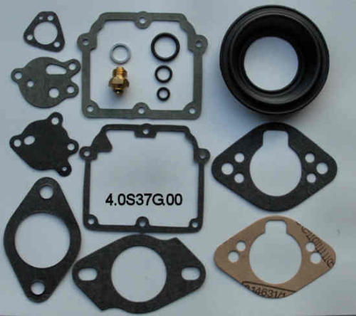

Die Vergaserersatzteile waren mir bei Limbach auch zu teuer - sind ja bloß KFZ-Teile. Habe einen Servicesatz inklusive Membran, Vergaserdichtungen und Schwimmernadelventil für 40€ gefunden, bei http://www.ruddies-berlin.de.
Re: Wiederbelebung einer Viking Dragonfly

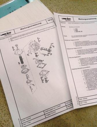

Du solltes auch noch die Schwimmernadelventile von 1,5 auf Größe 1,75 tauschen, ist so in der Wartungsanweisung, die auf einer der Bilder zu sehen war, beschrieben. Der Siebdeckel hat eine zentrale Ablassschraube, die kannst du ersetzen durch eine Schnellablasschraube von Stahlbus
Danke für den Hinweis mit den Schwimmernadelventilen!

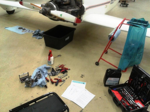

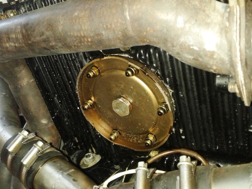

Ich habe letztens das Ölsieb und den Deckel mit neuen Dichtungen und neuen Hutmuttern wieder an geschraubt und dann die angegebenen 2,5 Liter öl eingefüllt. Siehe da, am Ölmessstab wurde genau die oberste Markierung erreicht. Mehr darf auch nicht!

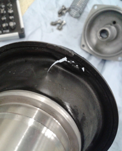

Außerdem habe ich die Membran des Vergasers gewechselt, diesen aber noch nicht wieder installiert.

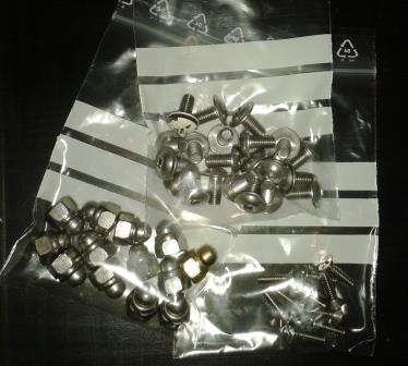

Heute war ich beim Schraubenhandel um die Ecke (www.max-witte.de).
Ich hatte ein paar Schrauben als Muster mitgebracht und wusste nicht genau welche Gewinde das waren, metrisch oder Zoll. Ergbnis: Einige waren metrisch andere waren Zoll, aber alle waren auf Lager! Alle Achtung. Lohnt doch manchmal in der Großstadt zu wohnen, wegen der Infrastruktur.
