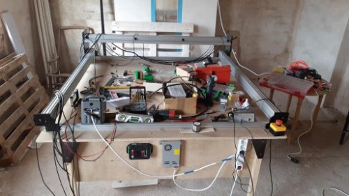

Mal ein paar Bilder:
So kann es zwischenzeitlich mal aussehen, wenn man mit den verschiedenste Problemen kämpft...
CNC_Router Bau-chaos.jpg (42.28 KiB) 95771 mal betrachtet

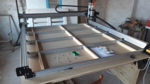

Meine Idee des geänderten Unterbaus
CNC-Router Base Frame.jpg (36.56 KiB) 95770 mal betrachtet
