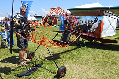

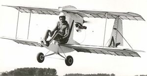

Da ist irgendwo der Beginn er UL-Fliegerei zu sehen, Ende der 70er.
Viel Holz und nur wenig Aluminium und noch weniger Stahl.
Aber A-Plane, B-Plane oder C-Plane ähnlich, nähmlich sit on top.
Die Just103 gibt eine Steilvorlage zur Idee, Rumpfvoderteil aus Holz, Ausleger ein Aluminiumrohr, und die Tragflächen in einer Aluminiumrohr Leiternbauweise überzogen mit Oratex.
Re: Vom "A-Plane" zu "Plan B"
Verfasst: 05 Feb 2018, 20:33
Und hier die Vorlage Just103
