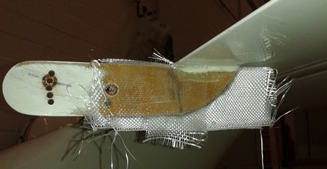

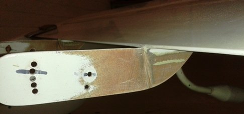

Am linken Höhenruder-Trim Tab waren sie Beschläge (3mm Sperrholz) angebrochen (ist wohl mal jemand dagegen gelaufen). Hier habe ich geschliffen, dann den Bruch etwas etwas ausgefräst und mit Dickharz gefüllt. Anschließend 3 x 180g/m2 biaxial darüber laminiert.
Ist alles noch nicht ganz fertig, aber lackiert wird erst nach dem ich in Luft war.
Re: Wiederbelebung einer Viking Dragonfly
Höhenruder Trim Tab Beschlag:
Vorbereitung
Vorbereitung

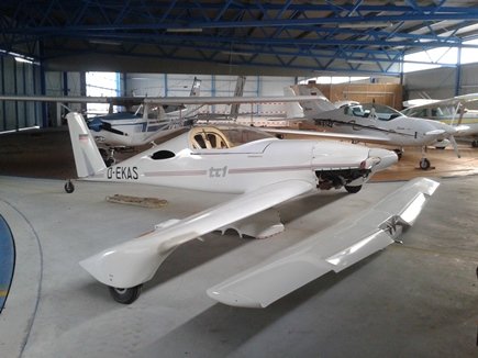

Leider musste ich am Flugplatz Schönhagen umziehen.
Dr. Stemme hat mir lange viel Unterstützung geleistet, aber nun wird der Platz gebraucht. Ich habe ein geeignetes Plätzchen gefunden, das allerdings etwas kostspielig ist und so hoffentlich die Bearbeitung des Projektes beschleunigt...
