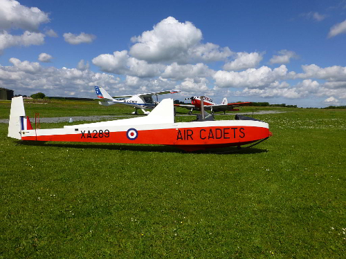

Angekommen zeigt sich Süd-West -England von seiner besten Seite. Kalter Wind, Sonne, Schauer, so wie man das halt erwartet. Der Flieger steht abgebaut vorne in der Halle (neben Tigermotte, Chipmunk und Zlin...) und wir können ausgiebig kucken. Das hat aber eh nur Alibi Charakter, wir wollen den Flieger. Egal in welchem Zustand! Und irgendwie merken die Briten das.... muss wohl daran liegen das wir gleich mit Hänger angereist sind... jedenfalls wollten sie auch nicht mehr handeln. Aber OK, bei so einer Aktion ist der Kaufpreis eh einer der kleineren Posten auf der Endabrechnung.
Von innen ist er zwar 'angestaubt', aber sonst offenbar in einem recht vernünftigen Zustand. Die R.A.F hat gut gewartet.

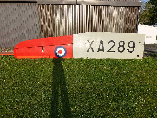

Interessant sind die Beschriftungen auf dem Flieger. Die rechte Fläche hat wohl 1964 ihre letzte Grundüberholung bekommen.
Das Gras in der Fläche ist deutlich jünger. Mal sehn, ob wir weiter drinnen das Nest finden...

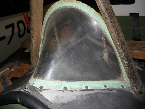

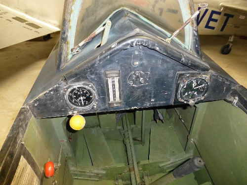

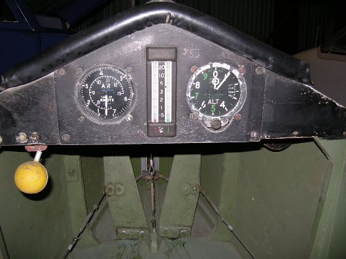

Der vordere Sitz. Ich muss abnehmen.... Und ein Fallschirm passt eh nicht rein.
Hinten ist zumindest für die Beine etwas Platz.
