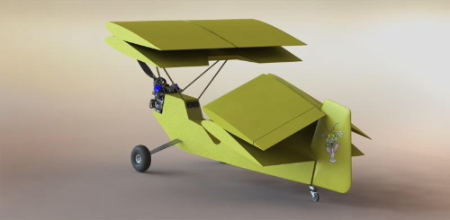

Die Himmelslaus oder zumindest eine Ableitung davon.
Dieser wurde von der HM290 abgeleitet.
Folgender Vorschlag kommt von einem Amerikaner, Herr Wagoner
Re: Laus
Verfasst: 09 Aug 2018, 18:57
von Dick M.

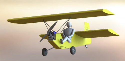

Nicht alle können (konnten) sich mit dem "Laus-Prinzip" das mit einem freibeweglichen vorderen Flügel und ohne Querruder auskommen muss befreunden. Hier eine "Ableitung", bei der - wie bei der Laus - die (tragende) Gesamtflügelfläche ebenfalls auf zwei weit auseinanderliegende Flügel verteilt wird: http://forum.flugzeuge-selber-bauen.de/ ... 2046b0db69
Re: Laus
Verfasst: 10 Aug 2018, 05:48
Bei dieser Laus sind die Querruder im hinteren Flügel in den Aussenpanelenn angebracht .

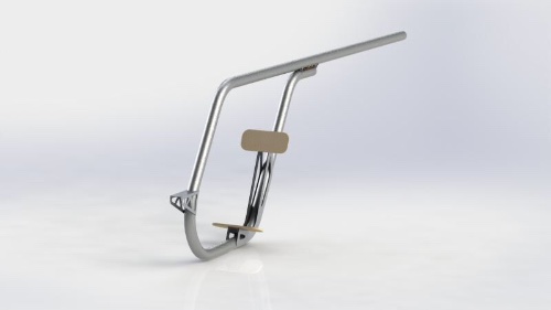

Man könnte sich eine extreme leicht Version der Laus vorstellen, mit 3 Rumpfgurten, angelehnt an die Dormoy Bathtub aber aus vernieteten Aluminiumrohren.

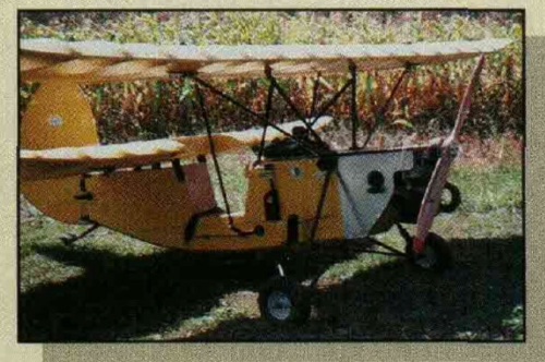

Die Größe des Autoplan von Lacroix mit Klappflügeln wie die Hm293 und 3-Achs gesteuert und einen B/S Motor vorne drauf.
Das ist ein mix der mir behagen würde, zumindest bei einem Lauskonzept
Re: Laus
Verfasst: 11 Aug 2018, 09:52
ich frage mich ob eine einfachst, 3-Achs, Laus auf einer solchen ähnlichen Struktur möglich wäre?
