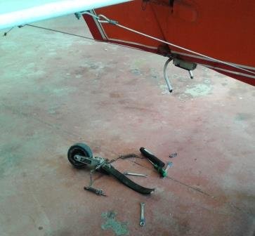

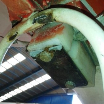

Gebrochene Spornradaufängung, die Blattfeder.
Die Reparatur der gebrochenen Blattfeder stelle sich als etwas aufwändiger heraus als erwartet.
Die Blattfeder ist kein Standardteil, dass es irgendwo oder bei aircraft spruce zu kaufen gibt. Es ist ein Spezielles Teil von Rans Aircraft. Ich fand heraus, dass der Bruch kein Einzelfall ist sondern auf minderwertiges Design zurückzuführen. Bereits im Jahr 2003 gab es ein Safety Alert dazu und es wurde das Design geändert. In Deutschland sind diese Infos aber nicht so richtig angekommen...

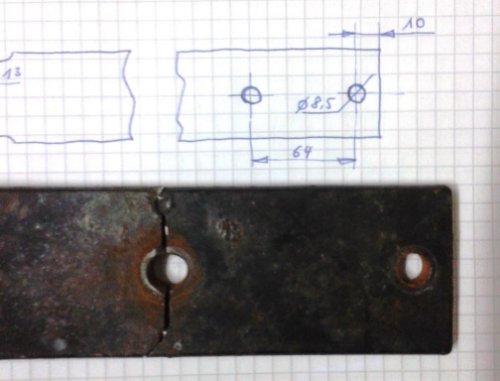

Die Blattfeder ist mit zwei Schrauben, die durch Löcher in der Blattfeder gehen am Rumpf verschraubt. Am hinteren Loch treten die größten Lasten und Verformungen in der Feder auf, da führt das Loch zu unnötiger Spannungserhöhung im Material. Die Bruchfläche verrät eindeutig, dass es sich hier um einen Dauerbruch (schwellende Belastungen über lange Zeit) handelt und nicht um einen Gewaltbruch (einzelne Überlastung). Das neue Design sieht hier eine Klemmung der Blattfeder unter einem Bügel vor, so wie es auch fast alle anderen Flugzeugbauer am Spornfahrwerk machen...
Einfach abgebrochen... mit der Zeit!
Alte Spornfederbesfestigung mit zwei Durchgangsschrauben >> hohe Kerbspannungen!

Meine schöne, handlamelierte Feder hats an genau der selben Stelle zerrissen. Stabil genug für alle auftretenden Spornlasten war sie, aber das Loch macht so eine gewaltige Kerbwirkung, da kommt man nicht gegen an.

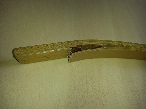

Da ich das Prinzip nicht so ohne weiteres ändern konnte hab ich mir bei der neuen Feder mit viel Glasgewebe an den strategischen Stellen über einem leichten Eschenholzkern beholfen. Bisher hälts, aber mit unnötigem Mehrgewicht.

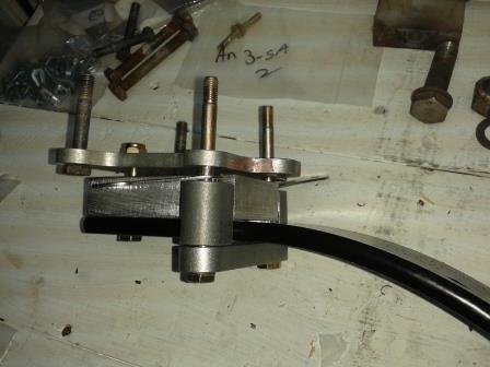

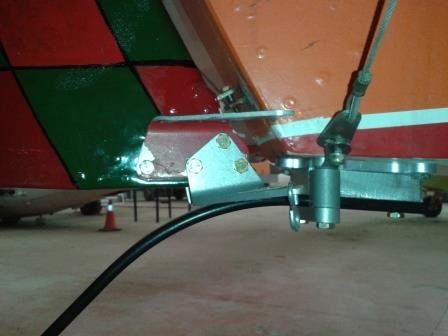

Neue Spornfederbefestigung mit KLemmung anstatt Durchgangsschraube.

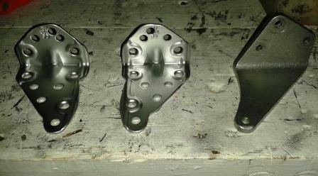

Ein weiteres Problem gab es dann beim Einbau des Seitenruders. Den U-Bogen, der vorher die Arme zur Anlenkung des Spornrades darstellte hatte ich schon entfernt - das wusste ich ja, das das nötig ist, weil die Blattfeder nun etwas höher, näher am Rumpf sitzt. Ich hatte daher auch die neuen Arme aus Aluwinkeln bei Rans mitbestellt. Leider wurde aber mein Seitenruder vom ERbauer meiner Rans nicht allzu präzise gefertigt, so dass die kleinen Abweichungen in der Position des Ruderhörner/Spornradhörner nun eine montage unmöglich machten - sitzt alles zu tief und berührt die Blattfeder. :evil:
Nach Kommunikation mit Rans Aircraft war ich etwas enttäuscht, da man mir zwar die Möglichkeiten zur Abhilfe bestätigte, aber keine Daten, nicht einmal Lochabstände, herausgeben wollte.
Um kurzfristig wieder in die Luft zu kommen, habe ich im Baukarkt gesucht und Stahlwinkel (Holzverbinder) gefunden, die passen könnten. Ich habe dann noch die Flex und die Feile geschwungen und tatsächlich, das ganze ließ sich montieren und es lässt sich auch Fliegen! Endlich wieder in der Luft!
Ich betrachte das trotzdem als Provisorium, da nicht optimal. Mal sehen, wann ich dazu komme es wieder anzufassen. :-)
Die Hebel für die Spornradanlenkung liegen auf der Blattfeder auf und das Seitenruder sitzt noch viel zu hoch.

Hier mal ein paar Bilder zu meinen provisorischen Spornradhebeln. Sie funktionieren bisher unauffällig.
Beide sind sogar recht gleich geworden.
