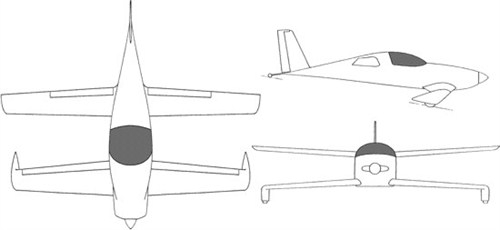

Dreiseitenansicht Viking Dragonfly MKI
Es handelt sich um einen Tandemflügel in Spornradkonfiguration. Das Hauptfahrwerk befindet sich an den Randbögen des vorderen Flügels mit ca. 6m Spurbreite. Das bringt einige Eigenheiten mit sich. Außerdem ist das Flugzeug sehr stark auf Reiseflug ausgelegt und weniger auf Steigleistungen und kurze Startstrecken. Diese Dinge sollen nach Wieder-Inbetriebnahme bewertet werden, um dann über eine weitere Nutzung zu entscheiden.

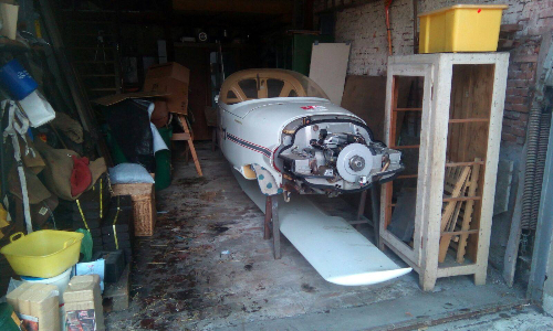

Erstmal musste das gute Stück aus der Garage wo es eingelagert war abgeholt werden.
Hier schlummerte das Fliegerchen eine Weile.

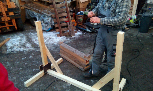

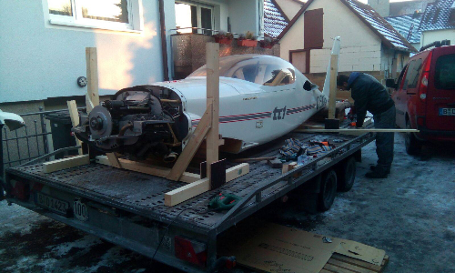

Dafür wurde der richtige Mietanhänger ausgesucht (5m x 2,2m Ladefläche) und Holzgestelle wurden konstruiert in denen die Flügel aufgenommen werden können. Das Material wurde eingekauft und dann mit Anhänger, Material und Werkzeug zum 700km entfernten Standort gefahren.
Holzrahmen zur Flügelaufnahme

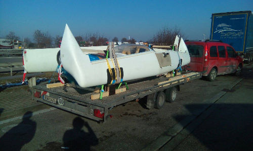

Der Rumpf ist schon mal drauf
Die ganze Verladung hat überraschender Weise genauso funktioniert wie erwartet und so waren wir trotz klirrender Kälte (morgens -12°C, tagüber max. -5°C) nach zwei halben Tagen fertig und konnten die Heimfahrt antreten. Super war aber auch die Unterstützung Anfassen, Werkzeug, gute Ideen, Kaffee und Tee durch Leute vor Ort. Durch Vernachlässigung von Bedürfnissen wie Schlaf war das so an einem Sa. und einem So. erledigt.

Auf 700km hat sich nichts losgerüttelt

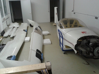

Jetzt ist erstmal alles in der Werkstatt untergebracht und es wird ein Befundbericht bzw. eine Aufgabenliste erstellt.
Der Gesamtzustand ist gut.
- Motor dreht
- Bremsgeberzylinder sind gängig
- keine Schäden an existenziellen Teilen
- gesamte Steuerung in sehr gutem Zustand und leichtgängig
- so gut wie keine Korrosion an Metallteilen, da sehr gut hergestellt (alles galvanisiert)

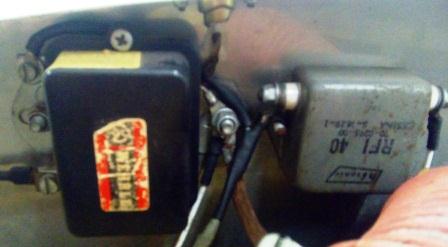

Die erstmal unindentifizierten Bauteile:
Mittlerweile sind sie aber identifiziert.
Das schwarze Bauteil (links), von WEHRLE, ist der Regler für die Lichtmaschine. Der Regler hat nur zwei Anschlüsse und wird einfach in Reihenschaltung in die Leitung von der Lima gehängt. Mit so antiquierten E-Systemen muss ich mich erstmal bekannt machen. ;-)
Das andere Bauteil, Hisonic RFI 40, ist ein Noise Filter, der ebenfalls in Reihe in eine Leitung gehängt ist, die von der Lima abgeht. Das Bauteil soll wohl irgendwie zur Entstörung beitragen. Inwiefern das wirklich nötig ist kann ich im Moment nicht sagen.
