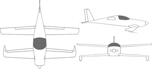

Hier wird in den nächsten Monaten die Wiederbelebung einer Viking Dragonfly MKI dokumentiert.
Dreiseitenansicht Viking Dragonfly MKI
Es handelt sich um einen Tandemflügel in Spornradkonfiguration. Das Hauptfahrwerk befindet sich an den Randbögen des vorderen Flügels mit ca. 6m Spurbreite. Das bringt einige Eigenheiten mit sich. Außerdem ist das Flugzeug sehr stark auf Reiseflug ausgelegt und weniger auf Steigleistungen und kurze Startstrecken. Diese Dinge sollen nach Wieder-Inbetriebnahme bewertet werden, um dann über eine weitere Nutzung zu entscheiden.
Das Flugzeug wurde in den 80er Jahren über die OUV in D als Amateurbau hergestellt und gute 100 Stunden geflogen. Die Flugerprobung wurde damals fast abgeschlossen.
Jetzt hat das Flugzeug einige Jahre stillgestanden, zerlegt in einer Garage. Einige Teile fehlen und müssen neu beschafft werden, andere Teile sind nach aktuellen Forderungen zusätzlich nötig.
Das Ziel ist, dass Flugzeug im Laufe diesen Jahres wieder in die Luft zu bekommen, um Flugleistungen und die operative Eignung zu bewerten.

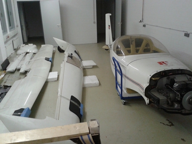

Jetzt ist erstmal alles in der Werkstatt untergebracht und es wird ein Befundbericht bzw. eine Aufgabenliste erstellt.
Der Gesamtzustand ist gut.
- Motor dreht
- Bremsgeberzylinder sind gängig
- keine Schäden an existenziellen Teilen
- gesamte Steuerung in sehr gutem Zustand und leichtgängig
- so gut wie keine Korrosion an Metallteilen, da sehr gut hergestellt (alles galvanisiert)

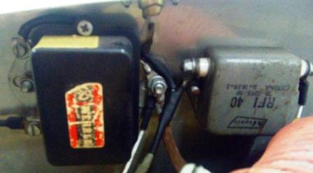

Die erstmal unindentifizierten Bauteile:
Mittlerweile sind sie aber identifiziert.
Das schwarze Bauteil (links), von WEHRLE, ist der Regler für die Lichtmaschine. Der Regler hat nur zwei Anschlüsse und wird einfach in Reihenschaltung in die Leitung von der Lima gehängt. Mit so antiquierten E-Systemen muss ich mich erstmal bekannt machen. ;-)
Das andere Bauteil, Hisonic RFI 40, ist ein Noise Filter, der ebenfalls in Reihe in eine Leitung gehängt ist, die von der Lima abgeht. Das Bauteil soll wohl irgendwie zur Entstörung beitragen. Inwiefern das wirklich nötig ist kann ich im Moment nicht sagen.
