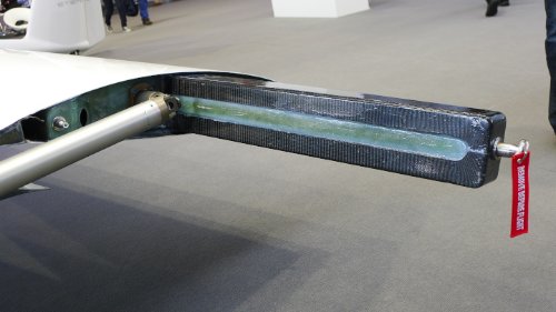

An der Stemme gibt es ein Klappsystem für den Aussenflügel mit Rohr und Kardangelenk.

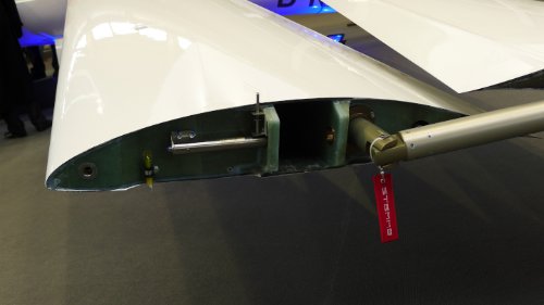

hier ein paar Fotos zur Stemme. Vielleicht hilft es bei der Lösungssuche:
Vielleicht kann du noch mit Fotos der anderen genannten Mustern ergänzen.
Ich möchte nicht kleinlich wirken, aber deine 1. Frage. finde ich nicht. Was ist denn genau die Frage?
Zur 2. Frage: Alle Lösungen scheinen irgendwie mit einer Führung und ein Gelenk zu arbeiten. Viel anders geht das ja auch kaum: beim Klappen muss gedreht werden und der Flügel in die Endposition geschoben werden. Die Strebe benötigt natürlich eigene Gelenke, was zusätzlich Komplexität und Gewicht bedeuten, dafür aber über drei Punkte die Fläche automatisch getragen wird. Aber, meiner Einschätzung nach ist am Klappmechnismus selbst nur wenig Gewicht zu holen, denn was für ein Mechanismus eingesetzt werden kann, hängt maßgeblich von der Art der Holmanbindung ab. In den Bildern der Stemme sieht man das sehr schön. Da das Biegemoment über Querkraft übertragen wird, sprich eine Zunge eingesetzt wird, muss auf ein langes Rohr als Führung gesetzt werden. Wird das Biegemoment über die Normalkräfte der Holmgurten übertragen, sprich über Bolzen an Hauptbeschläge, so reicht eine viel kleinere Führung, die u.U. ein integriertes Gelenk enthält. Daher würde ich empfehlen sich erstmal mit der Holmanbindung zu beschäftigen. Mögliche Klappmechanismen ergeben sich dann quasi von selbst. Bezüglich der Holmanbindung bin ich eher ein Freund von der Übertragung der Gurtspannungen als Normalkräfte über Bolzen. Die Zungen erzeugen unglaubliche Querkräfte und sind daher kaum leicht hinzubekommen.

Schwierig, weil es sehr wahrscheinlich soviele Lösungen wie Konstrukteure gibt. Die grundsätzliche Funktionsweise von Zungen ist, dass das Biegemoment im Holm in eine Querkraft umgewandelt wird. Das kann über zwei Bolzen, über einen Bolzen und Pin am Stummelende (siehe Bild Stemme), über eine Tasche (d.h. Stummel sind nicht miteinander verbolzt, sondern über Flächenlasten verbunden), usw. sein. Die Arretierung mit dem Rumpf ist entsprechend auch vielfältig. Manchmal reicht sogar nur ein kleiner Bolzen zur axialen Sicherung. Suche im Web nach der Dissertation von Herbert Funke. Darin findest du die Lösung, die im Twister von Silence Aircraft verwendet wird (Seite 130, Bild 5.19). Die Lösungen in Segelflugzeugen werden sicherlich anders sein.

Ja, genau. Das Prinzip der Aufteilung sieht man schön im Bild der Stemme: Der Holm ist über einen schiebbaren Quekraftbolzen und einen Pin am Stummelende biegesteif verbunden. Vor und hinter dem Holm sieht man die Pins zur Übertragung der Torsion. Die Querkraft (Auftrieb vs. Gewicht) wird entsprechend über Pin und Querkraftbolzen übertragen. So ähnlich könnte das an der Wurzelrippe auch gelöst werden.
