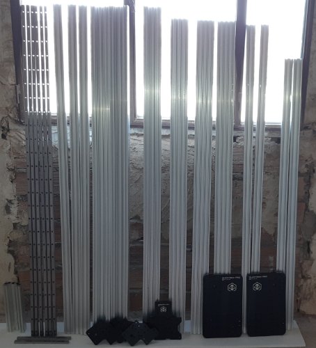

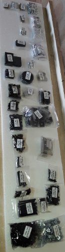

Alles ist gut verpackt und die Qualität der Bauteile macht einen guten Eindruck.
Alles gut beschriftet
Aluprofile, Linear Rails und gefräste Platten machen einen sehr guten Eindruck

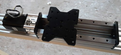

Zusammenbau der Achsen und des Grundrahmens recht recht zügig und einfach voran.
Man braucht bisher nur 3 verschiedene 6-kantschlüssel (2mm, 2,5mm und 3mm), Stahlmaß und 90-Grad-Winkel.
Die Z-Achse macht knapp 140mm Verfahrweg - könnte für mich noch mehr sein, ist aber erstmal ok.
Z-Achse fast komplett
CNC z-axis 01.jpg (30.88 KiB) 37372 mal betrachtet

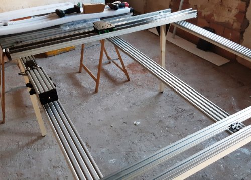

Ich habe dann auch ein passendes Tischgestell gebaut, wo der Fräsenrahmen gut drauf passt. Die Füße sind einstellbar damit das Ganze immer gut im Wasser steht. Evtl. werde ich noch weitere Beine hinzufügen, wenn es sich zeigt, dass es zu weich ist auf die Größe von 1500mm x 1300mm. Zum Glück habe ich noch ´n paar Zimmer über im Haus...
Die rechtwinklige Ausrichtung des Grundrahmens ist etwas kniffelig - ich bin noch dran.
CNC frame 01.jpg (58.66 KiB) 37372 mal betrachtet

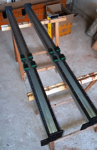

1500mm Führungen der Y-Achse. Mann ist das Ding groß... ;-)
Führungen der Y-Achse von mir vormontiert.

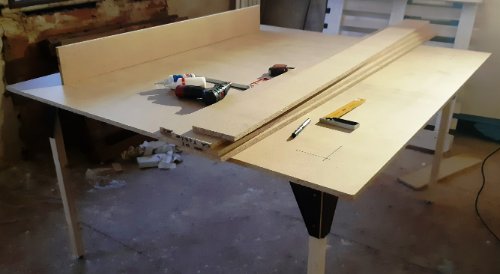

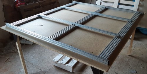

Ich habe gemerkt, dass ich zum ebenen und winkligen Aufbau des Maschinenbettes eine geschlossene plane Fläche brauche. Daher habe ich jetzt erstmal Holzzuschnitt bestellt, um aus meinen Holzuntergestell einen geschlossenen Tisch mit 1500mm x 1700mm zu machen. Da darauf kann ich alles gut ausrichten. Nachher wird das dann wohl wieder entfern, da ich den Bereich unter der Fräse optional offen haben möchte.
Re: Bau-Blog China Fräse: Queen Bee Pro
Holzzuschnitt ist jetzt auch angekommen. Am WE wird hoffentlich meine ebene Tischplatte daraus.
Holzzuschnitt wie geliefert

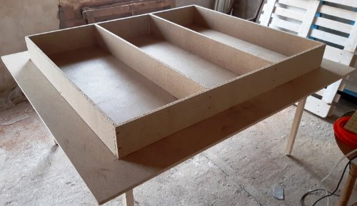

Ja, es ist was geworden am WE. Der versteifende Unterbau hat auch etwas von Leichtbauphilosophie... hier geht es aber eher um günstig, aber auch dafür will man wenig Materialanhäufung. So lassen sich mit recht günstigen Platten wirklich sehr ebene Tische bauen. Meinen Werktisch habe auch auch schon so ähnlich aufgebaut.
Unterbau zur Versteifung aus den Resten der Hauptplatte
Das Ganze ist sowohl verschraubt als auch verklebt und passt wunderschön in das Gestell mit den Tischbeinen.
So lässt es sich doch viel besser arbeiten!

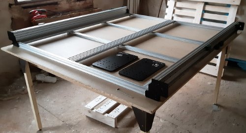

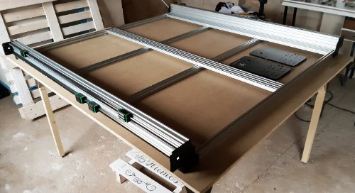

Es ging wieder ein bisschen weiter. Das Maschienenbett ist jetzt eben und winklig verschraubt.
Gefühlt, denke ich es wäre besser noch irgendwelche Vorrichtungen zu haben, um das Ganze perfekter auszurichten, aber mal sehen. So ist es entsprechend der Anleitung und vielleicht ist das Ergbnis ja gut. Es ist nur mein Gefühl.
Maschienenbett verschraubt uund Y-Achse A + B vormontiert.
Hier nochmal von der anderen Seite mit besserem Licht.
Im nächsten Schritt werden die zwei schwarzen Alu-PLatten auf die y-Schlitten montiert und dann dazwischen die x-Achse, die ich schon vorbereitet hatte.
