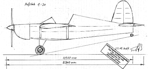

Hallo, die nebenan beschriebene Designidee wird hier nun fortgeführt.
Der Vorentwurf ist bei diesem Projekt bereits abgeschlossen, daher werde ich mal mit dem Ergebnis anfangen und es dann Stück für Stück zusammentragen. :-)
Hier die Seitenansicht einer Variation des Projektes:
Seitenansicht maßstabsgetreu Details können variieren.

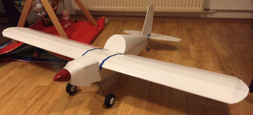

Ein weiterer kleiner Vorgriff, den ich nicht vorenthalten möchte.
Wir haben mehr zum Spaß als das es Teil der Entwicklung ist, ein Modellflugzeug zu unserem Entwurf gebaut. Maßstab 1:5 = 1,4m Spannweite. Bauweise würde ich mal als Quick&Dirty-Schaumplatten-Heißkleber-Bauweise bezeichnen. Die Platten lassen sich nicht wölben, nur knicken - daher ist die Profiloberseite nicht rund sondern polygonal geformt. :-)
Es hat aber viel Spaß gemacht, ein paar Kleinigkeiten sind noch zu tun und in den nächsten zwei Wochen wird wohl der Erstflug des Modells stattfinden.
Das Interessante ist, dass alle Maße an dem Modell, bis hin zu Rad- und Propellerdurchmesser, Maßstäblich korrekt abgebildet sind. Der Eindruck der äußeren Erscheinung sollte also schon ganz gut dem späteren Original entsprechen. Nur es wird im Original nicht ganz so eckig am Rumpf und an den Flügeln.
Motortestlauf im Wohnzimmer - am Modell ist alles elektrisch.

Der Erstflug des Modells (1:5) hat gestern erfolgreich stattgefunden.
Ein bischen Feintuning ist noch nötig, aber im Grunde fliegt es sehr ordentlich geradeaus.
Das wird noch behoben und dann werden wir das Modell noch etwas realistischer gestalten. Man kann sich aber auch jetzt schon ganz gut das Flugbild des "großen" Fliegers vorstellen. Wir finden es macht eine ganz gute Figur. :-)
