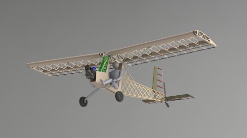

Ja, warum nicht. Der eine obere Flügel muss dann aber etwas größer werden. Leitwerkshebelarm und Fläche sollte man dann nochmal kurz überprüfen, aber wahrscheinlich gehts.

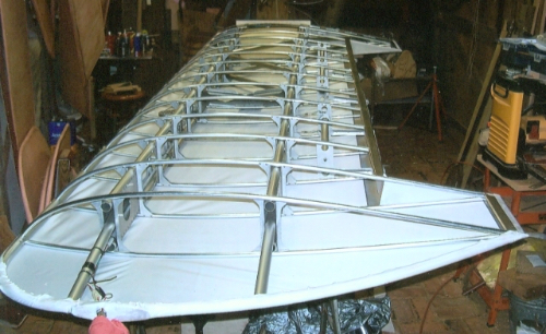

Wäre ein Holmaufbau wie folgender vernünftig;,
Der Flügelaufbau mit den Rohren wie beim Kiebitz wäre wohl kein gangbarer Weg mehr?!

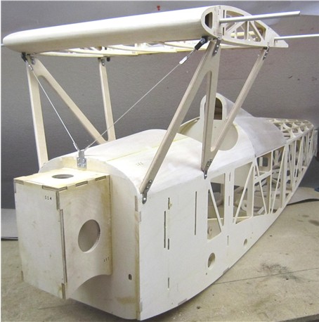

Ein Baldachin
Könnte der Tank und Rettungsgerät verbaut werden.
Die Tragflächen könnten beigelappt werden.

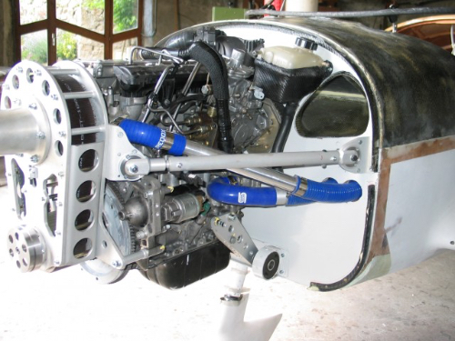

Klingt vielleicht verrückt, aber ich könnte mir durchaus vorstellen einen PSA Diesel Motor werkeln zu lassen, dem TU3D, welcher seinen Dienst in etlichen Flugzeugen von Serge Pennec schon zur Zufriedenheit der Erbauer tut.
Ein kleiner 25Liter Tank würde dann schon mehr als 3 Stunden Flugzeit bedeuten, ein 60liter reichte schon fast fürs ganze Jahr

Am Motor respektive Getriebe, dürfte es das schwierigste sein ein neues Getriebe zu bauen welches es ermöglichen würde einen grösseren Propeller zu verwenden!

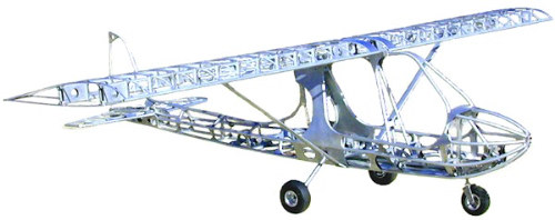

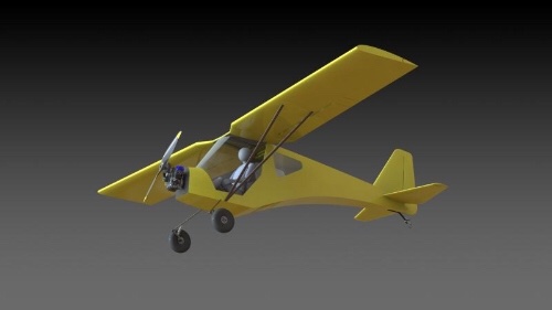

Zurzeit habe ich 2 Favoriten, was die Bauweise betrifft, eine Holz Bauschaum Bauweise ähnlich der Skypup aber einem Design entsprechend wie die CE Parasol von Fritz Wagoner, einem Ami, und eine Stahl- Aluminiumrohrkonstruktion an die LAK-16 angelehnt.
Just Aircraft hat da auch was im Köcher die Just103, da könnte auch was interessantes daraus werden.
Mein Ideal, sollte inklusive Motor die 5000€ Marke nicht überschreiten, und da kommt wohl nur die Holz Schaumbauweise in Frage.

Mit dem Heckkonus der LAK-16
