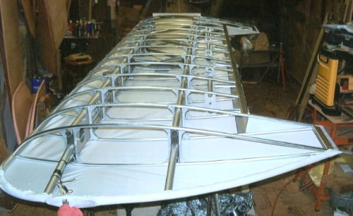

Wäre ein Holmaufbau wie folgender vernünftig;,
Der Flügelaufbau mit den Rohren wie beim Kiebitz wäre wohl kein gangbarer Weg mehr?!

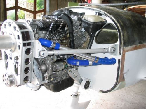

Klingt vielleicht verrückt, aber ich könnte mir durchaus vorstellen einen PSA Diesel Motor werkeln zu lassen, dem TU3D, welcher seinen Dienst in etlichen Flugzeugen von Serge Pennec schon zur Zufriedenheit der Erbauer tut.
Ein kleiner 25Liter Tank würde dann schon mehr als 3 Stunden Flugzeit bedeuten, ein 60liter reichte schon fast fürs ganze Jahr :mrgreen: :D :D :D

Ein Peugeot Diesel, eine TU3D wie sie in einer vielzahl von Gazaile verwendet werden, das richtige Triebwerk, schluckt 7liter die Stunde, Heizöl, Jet A1, oder Dieselöl.
Ein 35l Tanl würde für ca 4,5h Stunden reichen plus reserve von 30min, bei 60 litern fliegt man schon eine ganze Woche damit :D :mrgreen:

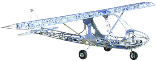

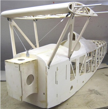

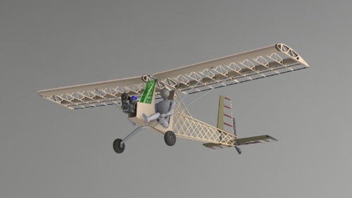

Zurzeit habe ich 2 Favoriten, was die Bauweise betrifft, eine Holz Bauschaum Bauweise ähnlich der Skypup aber einem Design entsprechend wie die CE Parasol von Fritz Wagoner, einem Ami, und eine Stahl- Aluminiumrohrkonstruktion an die LAK-16 angelehnt.
Just Aircraft hat da auch was im Köcher die Just103, da könnte auch was interessantes daraus werden.
Mein Ideal, sollte inklusive Motor die 5000€ Marke nicht überschreiten, und da kommt wohl nur die Holz Schaumbauweise in Frage.
