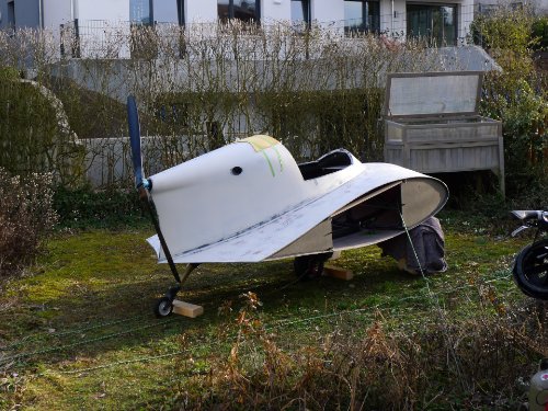

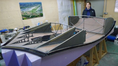

ich mach mal einen Anfang: Seit etwas 2015 konstruieren und bauen wir an unserem Horten-Nurflügel Schneewittchen. Davor waren diverse 1:X Holzmodelle in der Luft, bis wir die Idee mit einem Manntragenden konkretisierten. In 2015 sind wir umgezogen und haben seitdem – zwar etwas bescheiden aber – Bauplatz: Eine Garage, Werkstatt und einen Bauraum. Wir kommen langsam aber stetig voran. Bisher haben wir nur am "Rumpf"-Mittelstück gearbeitet. Die Bauweise ist Kunststoff, mit Kohlefaser, Glasfaser, Aramid, Vectran, Airex, Waben, usw. Sprich Leichtbau. Der Grund ist, dass der Flieger etwa 260 kg maximale Abflugmasse hat und ein Leergewicht von weniger als 120 kg haben soll. Antrieb ist elektrisch. Wir haben bereits einen Geiger Engineering HPD16 und MC300 Inverter gekauft. Neulich haben wir sogar Laufversuche mit dem Motor und Prop gemacht. Wenn alles wie geplant klappt, werden wir dieses Jahr mit den Flächen anfangen.

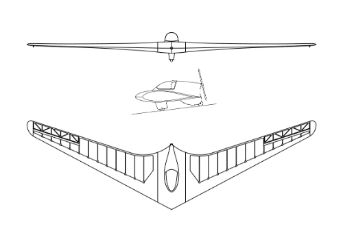

Hier erstmal eine Dreiseitenansicht, aktueller Zustand und ein Video vom Laufversuch des Antriebs:

wie hast Du den Winkel der Propeller-Schubachse bestimmt?

@Tim: Ja, das mit der Schubachse ist so eine Sache. Einmal habe ich in einem Modell den Fehler gemacht, die Achse nicht passend zu wählen. Man konnte kaum im Langsamflug das Nickmoment ausgleichen. Durchstarten war immer sehr spannend. Nach einer Anpassung der Achse ging es. Das war ein Konzept mir einer unglaublich dicken Fläche. Wir haben sie Beluga genannt:

Zurück zur Frage. Problematisch ist, dass die Wirksamkeit der Höhenruder mit dem Staudruck steigt, d.h. mit der zweiten Potenz der Geschwindigkeit. Das vom Propellerschub erzeuge Moment ist quasi unabhängig von der Geschwindigkeit. Gibt man Vollgas, so ist das letzte Moment sofort da, während die Ruder erst etwas Geschwindigkeit benötigen um entgegen zu wirken. Keine schöne Zusammenarbeit. Also verhindert man das vom Propeller erzeugte Nickmoment soweit wie möglich. Wie immer muss man Kompromisse eingehen. Der Propeller muss einen gewissen Abstand zum Boden in allen möglichen Gewichtskombinationen usw. haben (17 cm Sicherheitsabstand zum Boden). Einen kleine Prop möchte keiner, noch weniger mit E-Motor, weil der Wirkungsgrad mit dem Durchmesser überproportional steigt. Das Propellerlager muss nun mal höher liegen. Dann bleibt nur noch die Achse zu kippen. Das erzeugte Nickmoment hängt vom Abstand zwischen Schubachse und Schwerpunkt. Idealerweise geht die Suchachse durch den Schwerpunkt, denn dann kann kein Nickmoment erzeugt. Wir haben daher die Lage auf der Hochachse grob abgeschätzt und die Achse entsprechend gekippt. Das Motorlager hat mehrere Bohrungen, sodass man ggf. die Position mit geringen Aufwand umstellen kann. Perfekt kriegt man die Lage nicht hin. Im Modell der Schneewittchen war das aber kein Thema, im Gegensatz zur Beluga. Durch die gekippte Achse setzt man ein ganz wenig Schub in Abtrieb um. Mit einem Standschub von 600 N und im Flug deutlich geringer ist das aber vernachlässigbar. Hier beim Start kann man schön erkennen, dass die Lastigkeit kaum ein Thema ist:

Das Moment aus Abstand Motorschub zum Schwerpunkt ist während der Beschleunigung massgeblich, im stationären Motorflug ist es dann eher der Abstand Motorschub zum zum Widerstandszentrum. Das lässt sich aber natürlich einfacher austrimmen und für deinen Flieger dürfte es recht dicht beieinander liegen.

Ja, genau. Die kleine Kabine ändert kaum das Widerstandszentrum der reinen Fläche. Das Fahrwerk und der Sporn dürften den Effekt +- ausgleichen. Daher reicht es sich die Momentenbilanz der Fläche + Propeller anzuschauen. Das My der Fläche inklusive Betrag vom Widerstand bekomme ich aus der 3D-Strömungsberechnung geschenkt, d.h. man muss sich nur eine ausgetrimmte Fluglage anschauen und das Moment vom Schub hinzunehmen. Die Steuerbarkeit ist gegeben, sodass die Beiträge vom Widerstand problemlos austrimmen/aussteuern kann. Idealerweise wird der Flügel so geschränkt, dass man keine Elevonausschläge für die zu erwartenden Reisegeschwindigkeit braucht. Damit reduziert man den Trimmwiderstand auf ein Minimum. Im Langsamflug ist der Widerstand klein und kann ignoriert werden. Aber dort ist die Ableitung dMy/dalpha besonders flach und das vom Propeller erzeugte Nickmoment daher besonders übel. Wenn man schnell unterwegs ist, greift das Quadrat der Geschwindigkeit und das Nickmoment des Schubes erzeugt nur kleine Anstellwinkeländerungen:
0 = dMy/dalpha * (alpha - alpha0) + S d
mit Schub S, Abstand d zwischen Schubachse und SP und getrimmter Anstellwinkel alpha0. Das My enthält bereits alle aerodynamischen Beträge.
Ob die Schubachse passt dürfte man daher mit kleinen Hüpfern sehr gut erkennnen.

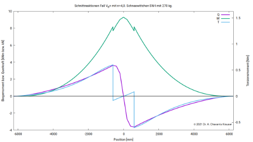

Die Struktur ist durch Pfeilung und mehreren Holmen kompliziert zu rechen, weshalb ich mich bisher gedrückt habe. Seit einigen Tagen sitze ich wieder dran. Heute konnte ich unter gewissen Vereinfachungen immerhin die Schnittreaktionen für den Böenlastfall VB bestimmen. Gerne wird hierbei die Symmetrie des Problems ausgenutzt, um nur eine Hälfte der Fläche zu berechnen. Das ist in Ordnung, sofern man nicht unsymmetrische Lastfälle betrachtet. Es ist etwas Geduld und Handarbeit nötig, um das System sauber aufzustellen, insbesondere, wenn der Holm nicht einfach gerade wie in vielen Leitwerklern verläuft. Wenn man alles richtig gemacht hat, sind beide Flächenspitzen Kräfte- und Momentenfrei. Sie sind schließlich frei. Die Momente enthalten natürlich auch die Torsion. Spannend wird es wenn ein Querruder ausgeschlagen wird. Das ist aber die nächste Aufgabe ...
Ich möchte euch natürlich die Schnittreaktionen nicht vorenthalten. Sie sind spannend, weil man Effekte der Entpfeilung des Holms und der Glockenförmigen Auftriebsverteilung erkennen kann:
Eine übliche Auftriebsverteilung hat außen deutlich mehr Querkraft und erzeugt entsprechend ein deutlich größeres Biegemoment. Nachteil der Pfeilung ist aber, dass der Holm entpfeilt werden muss und dabei ein Teil der sehr hohen Biegemomente in Torsionsmomente und umgekehrt umgewandelt werden.

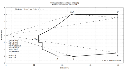

bevor man irgendwelche Lasten berechnet, ist ein V-n-Diagramm zu erstellen. Dieses Diagramm zeigt alle Flugzustände, die man sicher erfliegen darf. Das bedeutet, dass man darin kompakt alle zu beachtende Lastfälle findet. Daher ist es der Ursprung aller Festigkeitsberechnungen. Unser aktuelles V-n-Diagramm sieht wie folgt aus:
Es enthält zwei Belastungsarten in einem zusammengefasst: Abfang- und Böenlasten. Meistens ist der Böenlastfall bei einer 15 m/s Böe und der Bemessungsgeschwindigkeit VB kritisch. Hier nicht aufgezeigt sind die unsymmetrischen Lastfälle, d.h. die mit Querruderbetätigung. Meistens ist die Betätigung des Querruders bei der Bemessungsgeschwindigkeit VD bezüglich der Torsion kritisch, wobei der Böenlastfall VB oder die Betätigung von Flügelklappen unter Umständen etwas mehr Torsion erzeugen können. Daher müssen in der Regel alle Fälle betrachtet und bezüglich der Belastung verglichen werden.
Wir haben keine Wölbklappen und betrachten erstmal nur den typischen Böenlastfall. Oft sind die Lastvielfache im Böenlastfall höher als das sogenannte Abfanglastvielfache. Das letztere Entsteht, wenn man volles Höhenruder (bzw. Tiefenruder) bei der Bemessungsgeschwindigkeit VA (bzw. VG) gibt. Er ist von den Bestimmungen für ULs auf n1=4 festgelegt (bzw. auf n4=-2,0) . Das Lastvielfache kann bei einer Böe höher liegen, wenn das Flugzeug z.B. einen hohen Auftriebsanstieg hat, d.h. wenn eine Anstellwinkeländerung viel Änderung des Auftriebs erzeugt. Macht irgendwie aus dem Bauch Sinn, dass ein Flugzeug mit wenig Auftriebsanstieg durch eine Böen hindurch fliegen kann, ohne gleich viel drauf zu reagieren, während ein Flugzeug mit viel Auftriebsanstieg (z.B. Segelflugzeuge), nahezu in einem Aufzug hineinfliegt und stark auf die Böe reagiert.
Hier kommt wieder die Besonderheit eines gepfeilten Nurflügels zum Vorschein. Durch die Pfeilung ist der Auftriebsanstieg trotz guter Segeleigenschaften kleiner als im nicht gepfeilten Flügel. Dehalb ist das Böenlastvielfache kaum größer als das Abfanglastvielfache. Der Flügel geht einfach durch die Böen hindurch. Das bedeutet nicht, dass es nicht zu einer deutlichen Anstellwinkeländerung dabei kommt. Diese erzeugt aber eine geringe Auftriebsänderung, sodass man mit einem geringerem "Aufzugsgefühl" durch die Böe hindurch kommt. Das kann natürlich bei schwache Thermik für Segler nachteiliger sein. Für ein schneller Segler oder ein Motorflugzeug, dürfte das aber das sogar erwünscht sein.
Grundsätzlich geht man von Ecke zu Ecke im V-n-Diagramm durch, man bestimmt die im vorigen Post genannten Schnittreaktionen und die daraus resultierenden Gurtspannungen, Schubspannungen in Holmstegen, usw. Dazu vereinfacht man die Struktur des Flugzeugs soweit wie möglich auf Gurte, die axiale Kräfte aufnehmen können, und Schalen/Stege, die nur Schübe aufnehmen können. Üblicherweise ist der Aufbau mit einem Kastenholm sehr einfach. bei uns sieht es je nach Lage wie folgt aus:

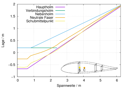

Irgnorieren wir erstmal, die Angaben zum Schubmittelpunkt und der neutralen Faser. mir ging es erstmal nur um den Profilschnitt unten rechts im Bild: Eine D-Box und bis zu drei Holme.Die D-Box und der Schubsteg des Hauptholms sind mit einander verbunden, sodass eine gemeinsame Betrachtung von Nölten ist. Ein Statiker würde sagen, dass das System überbestimmt ist und man durch Hinzunahme der Steifigkeiten die Lasten bestimmen muss.
Ich erinnere das eigentlich Zeil: Sind unsere aktuelle Holmbrücken ausreichend? Um das zu beantworten, müssen leider alle Lasten mehr oder weniger bekannt sein. Grob gesagt, man muss die Festigkeit des Flügels auslegen und erst dann kennt man die Lasten, die in die Holmbrücken eingeleitet werden. Auch wenn ich hier anscheinend abschweife, geht es erstmal nur um die Holmbrücken. Wenn man nur einen Holm hat, wird das Biegemoment und die Quekraft vom einzigen Holm aufgenommen, d.h. die Berechnung der eingeleiteten Lasten ist unter Kenntnis der Luftkräfte recht einfach zu bestimmen, sie können ja nur in den einen Holm eingeleitet werden. Wenn man mehr als einen Holm hat, kommt natürlicherweise die Frage auf: Wer nimmt wieviel der Quekraft und des Biegemoments auf? Sprich, wie verteilt sich die Last in der Struktur auf. Das ist essenziell zu kennen, denn das schwächste Glied in der Kette bestimmt bekannterweise die Festigkeit vom Verbund: Ein super steifer und fester Hauptholm bringt nichts, wenn die kleine Schrauben hinten links bricht, sich der Flügel daraufhin drehen kann und alles dann versagt.
Als nächstes müssen die Schnittreaktionen wie erwähnt auf die unterschiedliche Holme verteilt werden. Erst dann wissen wir wieviel Kraft eingeleitet wird. Die Holmbrücken sind klassische Fachwerke und können mit freien Programmen oder wenn es sein muss auch per Hand berechnet werden.
