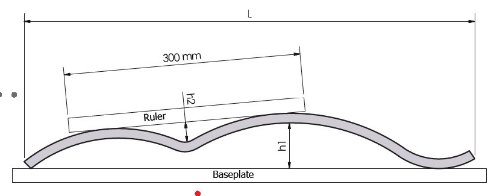

Jetz habe ich die Antwort von den Franzosen zum gebogenen Profil erhalten.
Sie beziehen sich auf EN 755 9
Aluminium und Aluminiumlegierungen - Stranggepresste Stangen, Rohre und Profile - Teil 9: Profile, Grenzabmaße und Formtoleranzen. EN 755-9:2016 (aktuell)
Das seien Ihre Toleranzen und Auszüge haben wie auch mitgeschickt:
EN 755 9 Rectitude 1.jpg (13.53 KiB) 14612 mal betrachtet
EN 755 9 Rectitude 2.jpg (21.45 KiB) 14612 mal betrachtet
Ich habe Ihnen geantwortet, dass das Profil tatsächlich knapp innerhalb dieser Toleranzen liege, das aber nicht für die Herstellung von CNC-Maschinen zu gebrauchen sei.
Naja, egal. Gut, dass ich bereits vorher darüber nachgedacht habe, wie ich die X-Achse gerade und auch steifer bekomme udn so wird es nun wohl auch passieren.
