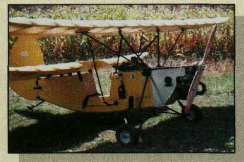

Nicht alle können (konnten) sich mit dem "Laus-Prinzip" befreunden, das mit einem beweglichen vorderen Flügel und ohne Querruder auskommen muss. Trotzdem hat die Idee die (tragende) Gesamtflügelfläche auf zwei auseinanderliegende Flügel zu verteilen seinen Reiz. Léon Lacroix hat sich deshalb mit diesem Konzept beschäftigt und der 2L12 "Manouche" ist das Resultat das von Roland Cuvelier in den 80-er Jahren erfolgreich umgesetzt wurde:
Flügelfläche (gesamt): 9m2
Spannweite vorderer Flügel 6,2 m / Profil NACA 23012
Spannweite hinterer Flügel 4,4 m / Profil NACA 23112
Länge 3,3 m
Leermasse zwischen 155 und 180 kg (mit Citroen Visa-Motor als Antrieb, der mit 20-26 PS arbeitete)
Geschwindigkeit: 50 - 160 km/h
Bemerkenswert ist dabei die Minimalgeschwindigkeit (50 km/h) und die um mehr als den Faktor drei erreichbare Vmax von 160 km/h!
Mit einem leichteren Antrieb könnte mit diesem Konzept sicher eine (deutsche) 120kg-Version und mit einer reduzierten Vmax sogar ein Part103-fähiges Fluggerät realisiert werden.

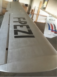

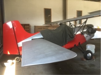

Habe dieses Teil heute per Z#ufall in einem Hangar gefunden.
