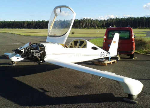

So, das Wetter hat wieder den Aufenthalt draußen zugelassen.

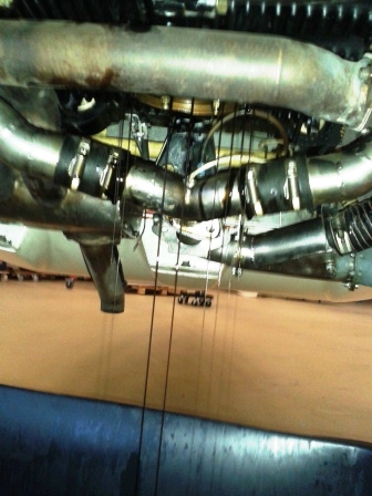

Jetzt habe ich es bereits auch ca. 40 Minuten Motorlauf geschafft und war dabei bereits mit dem Gashebel am vorderen Anschlag. Bald wurde ich aber vom Flugplatzbetreiber gebeten diesen Lärm nicht am Sonntagnachmittag sondern in der Woche fortzusetzen...
Hinten fest- und heruntergebunden
Nach dem letzten/ersten Motorlauf letztens hat es diesmal sogar die kleine LiFePo-Batterie geschafft das Triebwerk anzulassen.

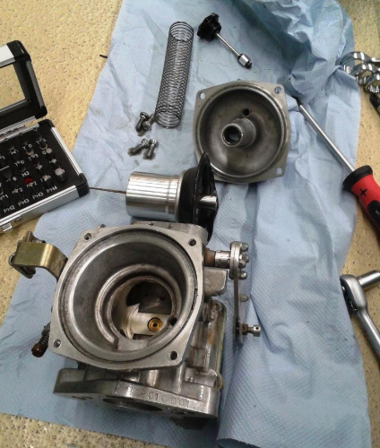

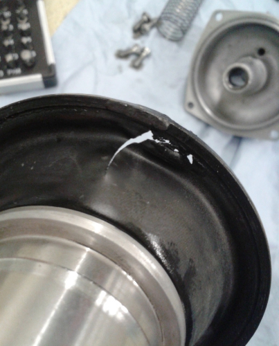

Es scheint also irgendwas in der Kraftstoffzufuhr oder Gemischaufbereitung nicht ganz korrekt zu sein. Also habe ich mir vorgenommen den Vergaser näher kennen zu lernen. Es ist ein Stromberg Zenith 150 CD 3. Das Modell kannte ich noch nicht, muss aber sagen, dass Vergaser innen doch immer recht gleich aufgebaut sind und funktionieren. Der Vergaser sah innen, auch in der Schwimmerwanne recht gut aus. Ich fand dann aber eine offensichtlich gerissene Membran, die den Kolbenschieber heben soll. Das ist eindeutig ein Indiez für falsche Gemischaufbereitung. Alles wurde gereinigt und Anfragen zu Ersatzteilen verschickt. Der Vergaser (ähnlich) kommt auch in eingen interessanten Autos der 70er und 80er Jahre vor (Triumph Spitfire, Volvo, Opel, Mercedes etc.)

Die Membran ist wohl hin

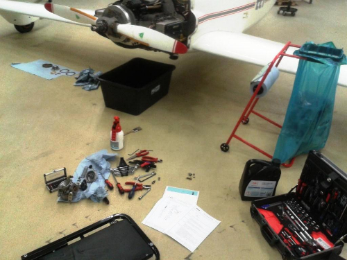

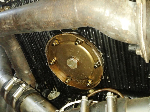

Weiterhin wurde das alte und nun warme Öl mal abgelassen. Dazu muss der Ölsiebdeckel abgeschraubt werden und dann läuft die Soße an allen Stellen gleichzeitig raus...
Das ist der Ölsiebdeckel mit 6 Schrauben

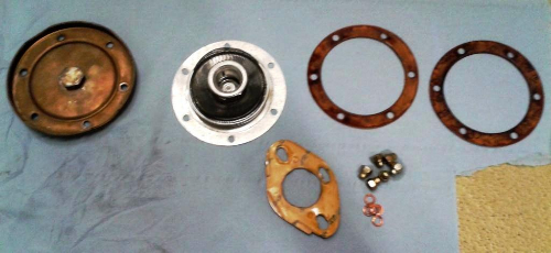

Am Ölsieb (einen Filter gibt es nicht) wurden keine auffälligen Sedimente gefunden. Eine Anfrage für einen neuen Dichtungssatz und 6 neue, selbstsichernde Hutmuttern wurde verschickt.
Deckel, Ölsieb, Dichtungen und Hutmuttern

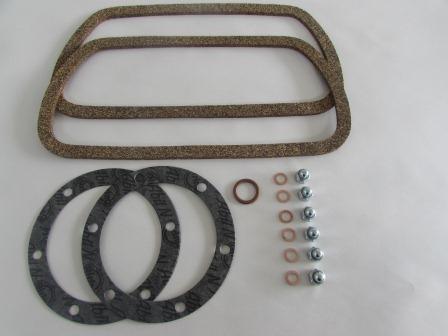

Dichtungssatz für Ölsieb und Deckel, inklusive den Hutmuttern und Kupferscheiben ist bei Limbach bestellt - 21€ + MwSt.
Den Preis finde ich ok. Es sind sogar noch die Dichtungen der Ventildeckel dabei.

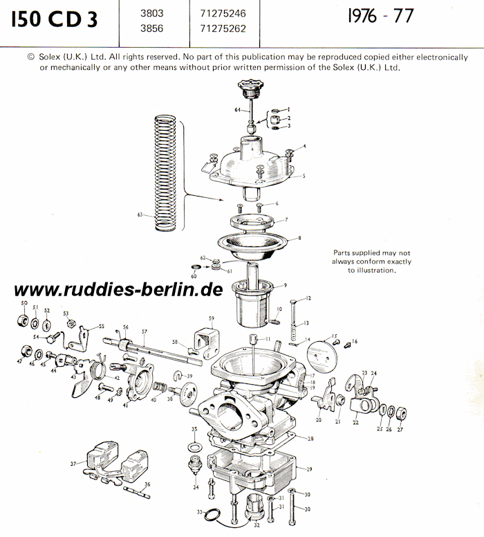

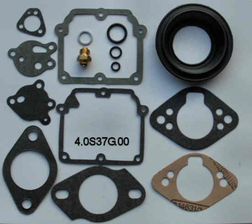

Die Vergaserersatzteile waren mir bei Limbach auch zu teuer - sind ja bloß KFZ-Teile. Habe einen Servicesatz inklusive Membran, Vergaserdichtungen und Schwimmernadelventil für 40€ gefunden, bei http://www.ruddies-berlin.de.
Das ist der Vergaser
Vergaser Servicesatz Stromberg Zenith 150 CD

Außerdem habe ich die Membran des Vergasers gewechselt, diesen aber noch nicht wieder installiert.

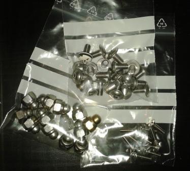

Heute war ich beim Schraubenhandel um die Ecke (www.max-witte.de).
Ich hatte ein paar Schrauben als Muster mitgebracht und wusste nicht genau welche Gewinde das waren, metrisch oder Zoll. Ergbnis: Einige waren metrisch andere waren Zoll, aber alle waren auf Lager! Alle Achtung. Lohnt doch manchmal in der Großstadt zu wohnen, wegen der Infrastruktur. :-)
Selbstsichernde Hutmuttern, Senkkpf und Linsenflach-Kopf - einige metrisch andere Zoll...
