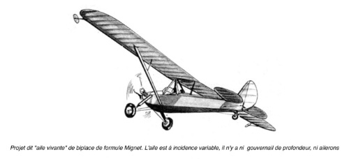

George Spratt hatte die Idee , warum nicht die Roll und Nickachse in den Tragflügel zu integrieren.
Ein kontrovers diskutiertes UL, die Spratt103 hat was an sich, für mich persönlich fehlt die 3te Achse der Kontrolle.
Bei diesem Flugzeug, würde alles aufs nötigste Reduziert, würde jedoch nie gebaut, wohl auch deshalb weil die Jodel auf dem Zeichnungsbrett war.
Schauen wir un die Gyros von heute an, die funktionieren doch genau nach diesem Prinzip, warum wurde dies noch nicht bei einem manntragenden 3-Achser eingesetzt?
Die ganzen Flügelkonstruktionen würden doch markant einfacher werden, wie auch das Horizontale Stabilo.
Einzig, dass Seitenruder könnte beibehalten werden.
Was denkt Ihr dazu?

Ich glaube wir müssen hier mal grob unterscheiden, zwischen dem Freewing und dem Controlwing .
Der Freewing richtet sich nach dem Wind, wie eine Windfahne, und wird allenfalls durch Tabs in die gewünschte Position gebracht um eine gewünschte Wirkung zu erzielen.
Bei einer solchen Konfiguration, bin ich vollends einverstanden, dass bei einem Spiralsturz die Kontrolle vollends verloren geht.
Bei der Himmelslaus von 1934,der ersten Variante der Laus HM14,würde dieser Effekt unter anderem, neben der Überlappung mehrfach zum Verhängnis.
Eine der Modifikationen der Laus war, dass aus einem halben Freewing ein Controlwing gemacht wurde, durch die Verwendung von Starren Bedienelementen.
Bei der hier verfolgten Idee, geht es um eine Controlwing Konfiguration, mit starren Bedienelementen, welche je auf eine gesamte Flügelhälfte greift.
Der Flügel wird nicht durch den Windstrom in die Position gedrückt, sondern durch ein Gestänge des Piloten.
Dies wird zum Sprattflügel, indem man die Querruder und Höhenruderfunktion vereint.
Fehlt nur noch die Drehachse mit der Beihilfe des Seitenruders welches bei der Spratt fehlt.

Nein, ich rede vom Spratt Flügel, im Prinzip vom Vorderen Flügel der Laus, aber 2-geteilt, und somit abhängig von der Steuerknüppelposition.
Meine Vorstellung ist en Spratt-Tragwerk, Quer-Höhenruder und ein Seitenruder mit fixem horizontalen Leitwerk wie ein Autogyro.

OK. Wenn ich Dich nun richtig verstanden habe, dann könnte das in bezug auf die Ansteuerung der beiden Flügel etwa so aussehen wie beim Spratt 107 von Georges Spratt:
Da bräuchte es nicht einmal das "Quer-Höhenruder" (Elevon); alles wird vom Cockpit aus angesteuert und bewegt.
Man sieht hier sehr schön, wie die beiden Flügel via Steuerung mechanisch fix miteinander verbunden sind und sich nicht unabhängig voneinander verstellen können. Für Start und Landung wird der Anstellwinkel von Hand künstlich mit dem mit dem roten Pfeil gekennzeichneten Mechanismus verändert. Während des Flugs muss der sich dann aber völlig frei bewegen können, da sonst der Controlwing-Effekt wegfällt.
Das mit dem Ruder hinten rechts unten können wir uns dabei wegdenken, da wir ja nicht über ein Wasserflugzeug reden. Dafür käme aber vermutlich noch ein mit den Füssen gesteuertes einfaches Seitenruder hinzu.

Genau das ist es, ein Sprattflügel wie Du in beschreibst mit einem Seitenruder welches mit den Füßen gelenkt wird.
Zusätzlich eine starren horizontale Heckleitwerksflosse, wie bei den heutigen Gyros um dem PIO vorzubeugen.
