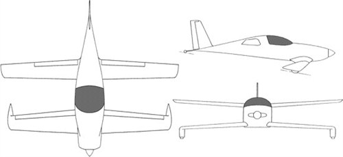

Es handelt sich um einen doppelsitzigen Tandemflügel in Spornradkonfiguration. Das Hauptfahrwerk befindet sich an den Randbögen des vorderen Flügels mit ca. 6m Spurbreite (MKI), mittig unter dem vorderen Flügel (MKII) oder unter dem Rumpf (MKIII). Das bringt einige Eigenheiten mit sich. Außerdem ist das Flugzeug sehr stark auf Reiseflug ausgelegt und weniger auf Steigleistungen und kurze Startstrecken.
Das Flugzeug wird ausschließlich nach Bauplan gebaut. Bauweise ist Composite Positivbauweise so wie auch all die Flugzeuge von Burt Rutan, der übrigens mit der Quickie auch die einsitzige Vorlage zur Dragonfly gab.
Dreiseitenansicht Viking Dragonfly MKI
