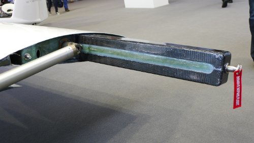

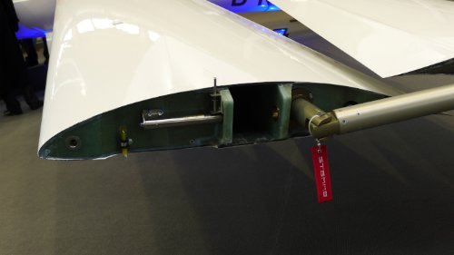

Hallo Peter,
hier ein paar Fotos zur Stemme. Vielleicht hilft es bei der Lösungssuche:

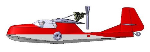

das Unterwasserschiff ist ein DVL Eineitsschwimmer mit 25 ° Kielwinkel, Rumpfbreite ist 700mm wie die MUPI, Sitzanordnung ist Tandem Pilot vorne, Motor Pusher,

Schwierig, weil es sehr wahrscheinlich soviele Lösungen wie Konstrukteure gibt. Die grundsätzliche Funktionsweise von Zungen ist, dass das Biegemoment im Holm in eine Querkraft umgewandelt wird. Das kann über zwei Bolzen, über einen Bolzen und Pin am Stummelende (siehe Bild Stemme), über eine Tasche (d.h. Stummel sind nicht miteinander verbolzt, sondern über Flächenlasten verbunden), usw. sein. Die Arretierung mit dem Rumpf ist entsprechend auch vielfältig. Manchmal reicht sogar nur ein kleiner Bolzen zur axialen Sicherung. Suche im Web nach der Dissertation von Herbert Funke. Darin findest du die Lösung, die im Twister von Silence Aircraft verwendet wird (Seite 130, Bild 5.19). Die Lösungen in Segelflugzeugen werden sicherlich anders sein.Frage 3 Hat jemand eine Draufsicht wie die Flächenverbindung üblicherweise bei Segelflugzeugen gelöst ist? ist es so das die Holmstummel miteinander verbolzt sind und der Rumpf an den Wurzelpins hängt oder sind die Hauptbolzen generell noch durch einen Spant gebolzt?

Ja, genau. Das Prinzip der Aufteilung sieht man schön im Bild der Stemme: Der Holm ist über einen schiebbaren Quekraftbolzen und einen Pin am Stummelende biegesteif verbunden. Vor und hinter dem Holm sieht man die Pins zur Übertragung der Torsion. Die Querkraft (Auftrieb vs. Gewicht) wird entsprechend über Pin und Querkraftbolzen übertragen. So ähnlich könnte das an der Wurzelrippe auch gelöst werden.Admin hat geschrieben: 13 Sep 2021, 20:19 [...]das häufigste Grundprinzip an der Rumpf-Flächen-Verbindung von Segelflugzeugen so ist, dass die Flächen miteinander biegesteif verbunden werden und der Rumpf dann an den sogenannten Querkraftbolzen angehängt ist. Die Torsion der Tragflächen wird also in den Rumpf abgeleitet und die Wurzelrippen habe einige Last zu ertragen.
Spannend beim Flugboot im Bild von Peter wird auch der Kraftfluss sein. Die Querkraft und Torsion müssen schließlich von den Massen ausgeglichen werden und die scheinen mir recht weit von der Wurzelrippe zu sein. Zum Beispiel sitzt die Besatzung recht weit vor der Fläche. Entsprechend ist auch der Motor hinter der Fläche. Ob Motor und Besatzung sich gut ausgleichen, um große Schwerpunktverschiebungen zu verhindern, müsste meiner Meinung nach auch noch überprüft werden.

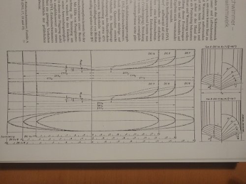

Hi Leute
den Schwimmerriß habe ich aus dem Buch Wasserflugzeuge - Flugboote, Amphibien, Schwimmerflugzeuge : Entwicklungsgeschichte der deutschen Flugboote, Schwimmerflugzeuge
