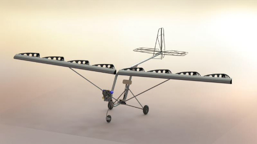

So könnte ich mir so ungefähr ein Einfachst-UL vorstellen, allerdings nur mit der Monorohrbauweise.
Der ganze Aufbau stelle ich mir als Rohr und Tuch Version vor mit Klappflächen.
Sogar als rein elektrische Version wäre es denkbar. :mrgreen:
Bei Zeichnungen wurden von Fritz Wagoner gezeichnet.

Für die oben gezeigten Ideen, stelle ich mir Produkte vor von Geiger Engineering oder von MGM-Compro .
Man könnte noch einen Schritt weiter gehen :shock: und die ganze Steuerung elektrisch vorzunehmen wie bei einem übergrossen Mdellbauflugzeug, eine Art von fly by wire :mrgreen:

rki67 hat geschrieben:...Man könnte noch einen Schritt weiter gehen :shock: und die ganze Steuerung elektrisch vorzunehmen wie bei einem übergrossen Mdellbauflugzeug, eine Art von fly by wire :mrgreen:

Das wäre mir zu heikel, wenn es nicht redundant aufgebaut ist. Allerdings wird es dann zu schwer. Auch das Steuerungsfeedback fehlt bei einer zu einfach gemachten Fly-by-wire-Steuerung.
Legal wird es außerdem schwierig so etwas in die Luft zu bekommen. Was gefällt Die denn an der mechanischen Steuerung nicht?

Die normale Steuerung gefällt mir ganz gut, jedoch dachte ich mir bei einem solchen einfachste Teil, wären es einfacher ein paar nieder Volt Leitungen zu verlegen, als Stangen und Seile einzubetten.
