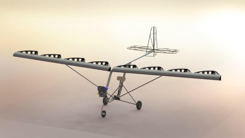

Die Lak16 hat was, was ich schon immer gesucht habe, ist jedoch nur ein Segelflugzeug.
Und der Russische Flieger, ähnlich aufgebaut , allerdings als Doppeldecker, ich suche jedoch ein Parasol mit einem solchen 2D Rumpf.

Der kleine hat eine Tragfläche zuviel und die Lak ist zu gross und hãtte den Motor am falschen Platz.
Im Grundkonzept suche ich diese Auslegung, jedoch mit dem Heckkonus der Lak und als Spornradversion.
So klein wie möglich und so gross wie nötig.
Aber das gibt es nicht, zumindest nicht zum kaufen.
So was hätte durchaus seine Daseinsberechtigung sofern es günstig, sicher und einfach ist und in die 120kg passen würde.
Re: Litauisches Konzept und eines aus Russland
Die Bauweise stelle ich mir ähnlicher der Sportlite 120 vor,
Eine mit Dacron bespannte Fläche und Heckvolumen, der Rest aus Aluminium- und Stahlrohren gebaute Rumpfkonstruktion.

Dann nimm die Pläne von zwei verschiedenen Modellen und kombiniere das Design so, dass es Dir gefällt.

Ich habe es nie gelernt sowas zu rechnen, und ohne Rechnen, kann ich es niemals hier in der Schweiz fliegen lassen. Ich brauchen einen Ingeniör :mrgreen:

Du musst nicht für die Auslegung rechnen, nur für die Lastannahmen zum Belastungsversuch. Aber wenn Du Teile übernimmst, die für sich genug Festigkeit haben, dann wird es am Ende schon gehen. In kniffeligen Fragen kannst Du ja Hilfe in Anspruch nehmen, aber am Anfang musst Du die Initiative haben und einfach anfangen anstatt zu viel zu überlegen. So sehe ich es.
